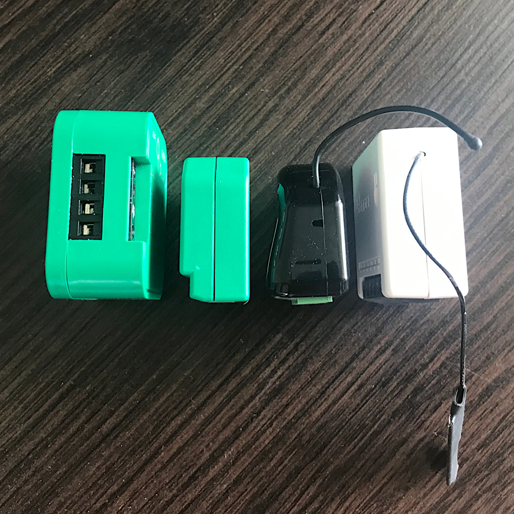

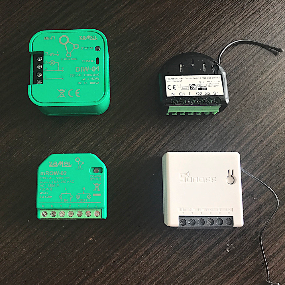

teraz rozmiarowo moduł mROW jest w zdecydowanym topie jeśli chodzi o urządzenia dopuszkowe :)
Po podłączeniu do lokalnego serwera MQTT ładnie wszystkie encje zgłosiły się w HA.
