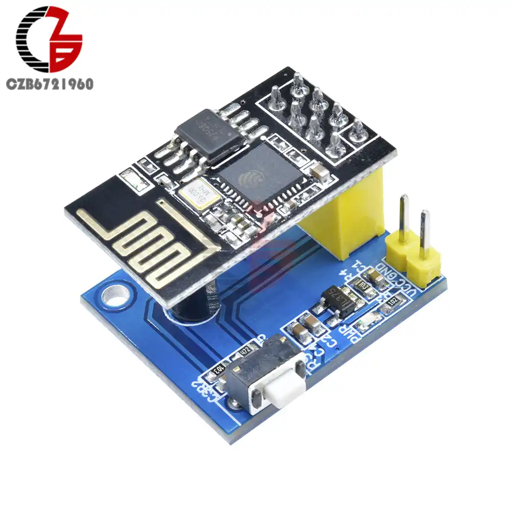

Witam. Nigdy nie programowałem i nie miałem do czynienia z "budową układów" jeśli mogè to tak nazwać. Chcialbym zacząć od budowy termometru na ds18b20. Zamówiłem na ali taki zestaw:Obrazek

Czy znajdę tutaj pomoc od a do z jak to zaprogramować i uruchomić?
Ale przedewszystkim czy ten zestaw sie nadaje?

Pomocy ci u nas dostatek, czy ten moduł sie nadaje ,hmm , to wszystko zależy. Zależy od tego w jaki sposób chciałbyś rozpocząć przygodę z suplą. Jeśli bedziesz korzystał tylko z gotowych programów to raczej tak, jeśli chciałbyś sam próbować pisać programu to trochę to słabe. O ile mnie pamięć nie myli tam jest tylko jedno wyjście np na ten ds18b20 . Trochę kłopotliwe wgrywanie programu z tym zestawem, ponieważ najpierw musisz włożyć esp do programatora wgrać program , później przełożyć do tego drugiego , może coś nie zadziała na pocątku zwykle coś nie działa :lol: , znowu programator, i znów moduł, kłopotliwe . O wiele wygoniejszy jest moduł np wemos d1 , ciutkę większy , ale wygodniejszy , ponieważ ma na pokładzie programator i wszystkie dostępne gpio (wejscia/wyjscia), na dodatek możesz kontrolować działanie programu za pomocą terminala (putty) jeśli coś nie działa. Powodzenia
