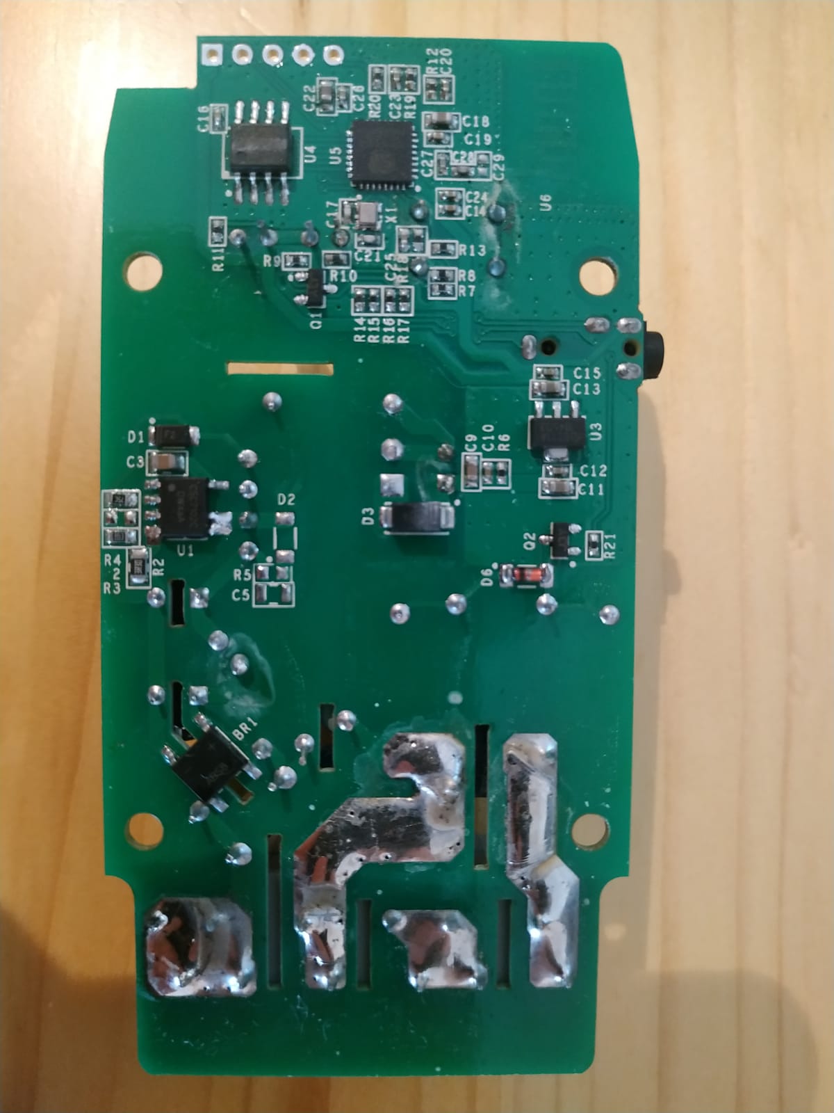

Witam. Odkopuje temat, mam taki sam problem. Odpalam th16 z softem z powyższych postów i zero reakcji po wgraniu. Ładuje blinka, później trzy pliki. Wybieram dout i nie ma żadnej reakcji. Soft ładuje się bez błędów. Dioda na th16 nie miga, ssid nie pojawia się. Ktos ma jakiś pomysł??
