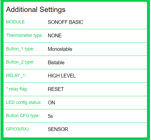

Witam. Mam pytanie co do podłączenia kontaktronu w sonoff basic- kontaktron wpinam między GPIO3 i masę, a pomiędzy GPIO1 i VCC 3,3V robie pull-up przez rezystor? 4,7k wystarczy?
Po takim podłączeniu faktycznie otrzymuję odczyt z otwarcia/zamknięcia tyle, że jest on jednorazowy. Dopiero przy odłączeniu napięcia i rozwarciu styku zmienia się na otwarte/zamknięte.
Ustawienia takie jak powyżej

indr4 wrote:
Wed Feb 27, 2019 6:58 pm
Jeśli masz kontaktron na GPIO3, to tam też podepnij pullup, nie wiem co masz na GPIO1, ale pullup tam wpięty nie działa z GPIO3...
