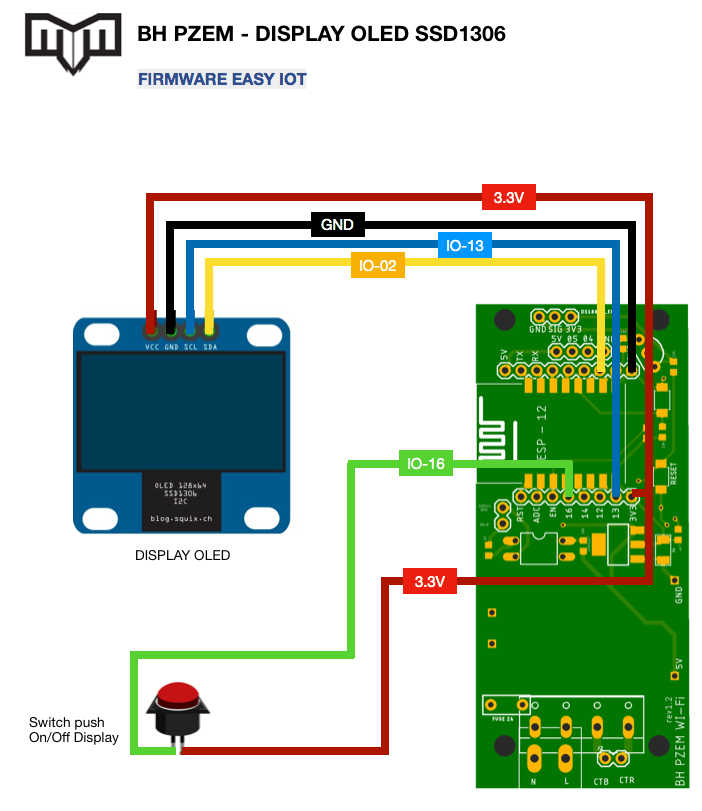

Dokładnie. Sprawdzone i działa wyśmienicie. Akurat miałem wolny OLED 1.3'' :D
https://www.blaszczak.pl
lesny8
Posty: 972
Rejestracja: pn gru 11, 2017 9:43 pm
pt lut 14, 2020 8:46 pm
Na tej płytce też można wyświetlacz zapodać. Oczywiście rozwiązanie @elmaya pozwala wyświetlić dane z innych liczników niż PZEM i nie wymaga fizycznego podpięcia, także nie jeden pewnie z pomysłu skorzysta :)

Tak. Tylko,że rozwiązanie po linku bezp jest lepsze gdy licznik (PZEM ) jest zamontowany u góry w skrzynce lub jak skrzynka jest w piwnicy lub gdzieś w miejscu " ciężko " dostępnym . Tyle że wymaga drugiego esp.
Posty: 757
Rejestracja: sob gru 22, 2018 8:55 pm
Lokalizacja: Zielona Góra
pt lut 14, 2020 9:23 pm
Dokładnie tak. Mam zamontowany licznik w piwnicy. Mogę teraz sobie wyświetlić jego wskazania na OLED :D
