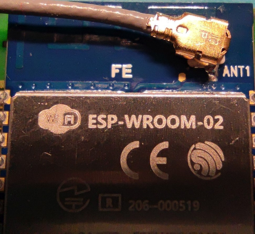

Ja już po upgradzie, teraz to jest zasięg
Każdy kto chce przerobić swój SBW-02 na wersję z ANT musi mieć świadomość, że utraci gwarancję.
Poza świadomością utraty gwarancji niezbędne jest posiadanie umiejętności manualnych i stacji lutowniczej.

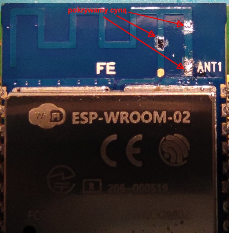

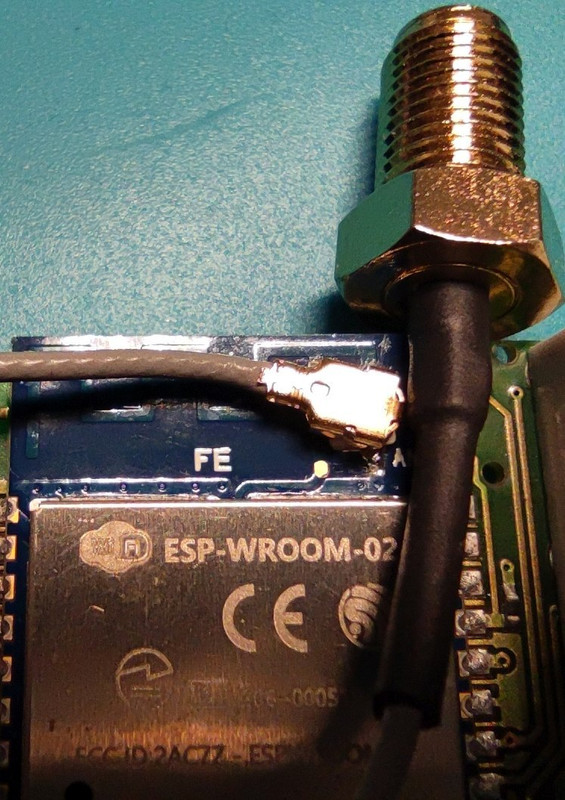

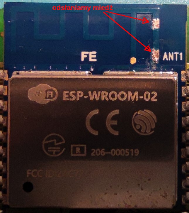

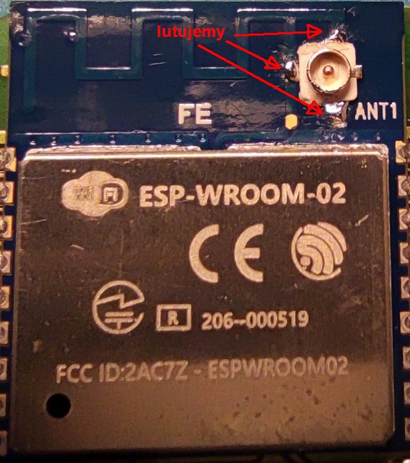

Kilka fotek z realizacji przedsięwzięcia

Dzięki i tak jest o niebo lepiej niż byłoRobert Błaszczak pisze: ↑sob maja 08, 2021 7:06 pm Super!

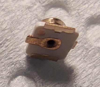

A sugerowałem się tym
dlatego nie odcinałem reszty anteny, robi za dodatkową masę.
Gdybym nie wpasował tego gniazda, to pewnie skończyło by się tak
Gniazda uFL kupowałem niedawno i dosyć szybko przyleciały, a pigtile uFL-RP SMA 10cm (5szt/10zł) zamawiałem w listopadzie 2019 i już nie ma tego sklepu na ali

Lepsze były by krótsze, przy 20cm będziesz musiał zawijać to w kółko ze 3 razy. Przy tych 10cm zrobiłem jedno okrążenie nad ESP.
Antenę dałem taką jaką znalazłem w szufladzie z gratami sieciowymi. Ze 3dBi będzie mieć. Wygląda jak ta
