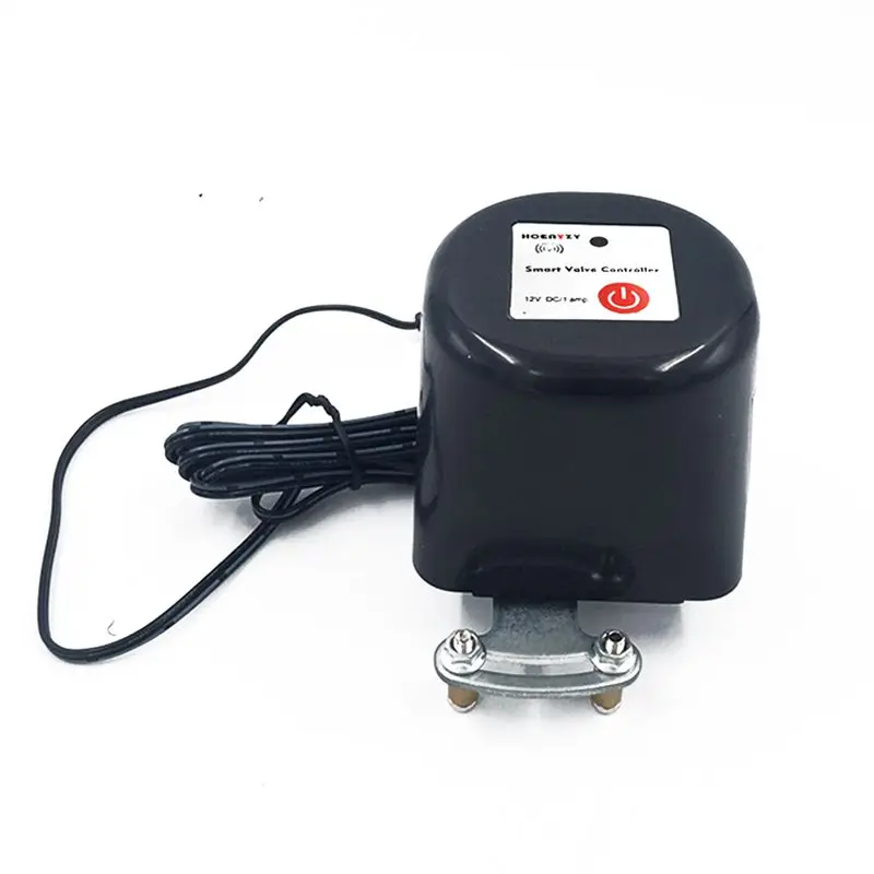

Polecam gotowca https://allegro.pl/oferta/bezprzewodowy ... 7438165618 Bardzo dobrze działa, ładny, niewielkich rozmiarów. Obecnie męczę się z bramką sonoff rf i mqtt by automatycznie po wykryciu wody zamykał zawór.https://pl.aliexpress.com/item/32977505 ... 5c0fLBXgxK

uchnast.michal pisze:
śr kwie 01, 2020 9:13 am
Zasada analogiczna do viewtopic.php?f=9&t=6310
Daleko masz zawór od źródła potencjalnego zalania (umieszczenia czujnika)?

Docelowo poprzez bramkę sonoff gate rf, ważne by ona byla czujników zalania, bramka juz po wifi do zaworu. Autor brokera mqtt nie odpisuje wiec utknalem:(

śr kwie 08, 2020 8:17 pm
Nie zrozumiałeś. Chodzi mi jak daleko będą od siebie zawór i czujnik zalania.
Jeśli będzie to bliskie sąsiedztwo 1-3 metry może być i więcej ale aby była możliwość poprowadzenia przewodu minimum 3 żyłowego to można wpiąć czujnik, który zaprezentowałem wcześniej bezpośrednio do zaworu wlutowując się w wolne GPIO.
