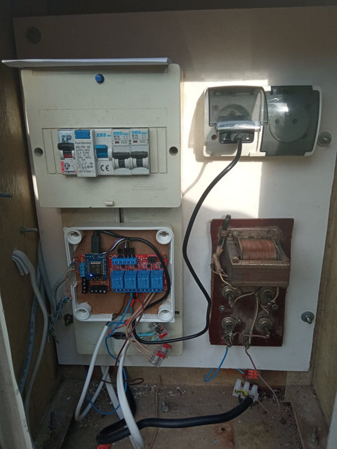

Hej,
chciałbym Wam pokazać moje rozwiązanie smart kurnika opartego oczywiście na Supla :mrgreen:
Film z działania tutaj :arrow:
https://www.youtube.com/watch?v=Xc4mtdGyD1g
Układ bazuje na Wemos D1 Mini oraz module przekaźników.
Wyprowadzenia to:
2x sensor
2x button
4x przekaźnik (w tym jeden gate)
1x DHT22
Firmware skompilował niezastąpiony na tym forum kolega @elmaya za co bardzo dziękuję :D :D :D
Poniżej kilka fotek.

Na filmiku wstępna wersja tego cuda, ale cały czas ewoluuje. Zdecydowałem się jednak również na zamykanie zdalne, a sprawdzać ilość kur będę na kamerce zamontowanej w środku.
Dodaję tutaj również paczkę plików wraz z dokumentacją zrobioną w PDF (po angielsku, żeby była ogólnoświatowa :lol: )
