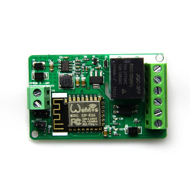

Od wczoraj jestem użytkownikiem Sanoffa :) Udało mi się wgrać Suplę i bardzo się rozochociłem ;) ale ponieważ jestem początkujący to wybaczcie moje lamerskie pytania.
Moduł Yunshan chciałbym używać do sterowania bramą za pomocą wyjścia beznapięciowego z pinem TX i z tym wydaje mi się, że nie będzie problemu, ale czy za pomocą wyjścia "krok po kroku"da się otwierać elektrozaczep do furtki podając 12V np. przez 5s?
Pytanie nr 2
W module, który kupiłem https://www.aliexpress.com/item/ESP8266 ... 02028.html widzę piny RX i TX, a nie widzę GND i VCC do podłączenie programatora, dlatego proszę podpowiedzcie jak to ogarnąć. Wiem, że moduł będzie do mnie szedł jeszcze pewnie przez co najmniej 2-3 tygodnie, ale nurtuje mnie to pytanie ;)
Z góry dziękuję za cierpliwość i chęć pomocy :)

Vcc i GND to podwójny zacisk (zielona kostka nad TX RX) dla DC 7-30 V.
Przy wgrywaniu Supli połącz piny BOOT.

Lechu_
Posty: 171
Rejestracja: wt paź 11, 2016 5:41 pm
pt mar 09, 2018 6:36 am
Generalnie do jednego zacisku NO musisz doprowadzić + albo - z 12V tak aby przekaźnik zamykając obwód podawał 12V na elektrozaczep.
Sprawdz tylko ktory zacisk jest NO i NC. W cloud ustawiasz kanał przekaźnika na 5s i po sprawie.

maxikaz
Posty: 5
Rejestracja: czw mar 01, 2018 11:07 am
pt mar 09, 2018 7:53 am
Chyba coś źle zrozumiałem, mam zrobić coś takiego? Zasilanie do modułu i do przełącznika musi iść oddzielnie?
Lechu_
Posty: 171
pt mar 09, 2018 7:59 am
Tak
