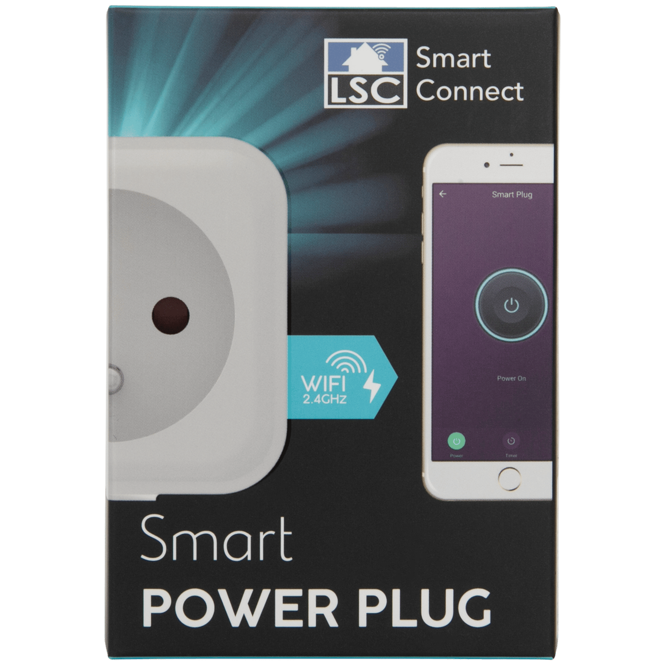

Niestety, moje gniazdko nie tylko zaskoczyło modułem WB2S zamiast TYWE2S, ale także tym,, że Chińczycy postanowili zrobić je trudno rozbieralne.
Góra sklejona z dołem, jakoś udało się je oddzielić. Ale śladów demolki nie da się już usunąć. W środku dużo białej masy i kłopoty z podniesieniem płytki z podstawy. Niestety, bez lutownicy się nie obędzie, bo producent wpadł na pomysł, żeby bolce wtyczki zatopić w plastiku a te przylutować blachami do płytki. Nie pozostaje nic innego jak odlutować blachy z każdego bolca i próbować wyciągnąć ją z płytki. Ja zanim doszedłem o co tu chodzi wyrwałem jedną blachę z płytki a drugą oderwałem od bolca :(
Nie poddaję się jednak. Chyba zamienię blachy na kawałki przewodów. Po wymianie WB2S na TYWE2S będę musiał dolutować przewody do programatora, bo nie ma żadnych pinów :(
Tak więc przestrzegam przed zakupem tego gniazdka w Action https://www.action.com/pl-pl/p/intelige ... -connect2/ bo lepiej dołożyć góra 5 zł i kupić Gosund SP111 z pomiarem zużycia energii i mieć o wiele prostsze i tańsze osuplowanie go.
