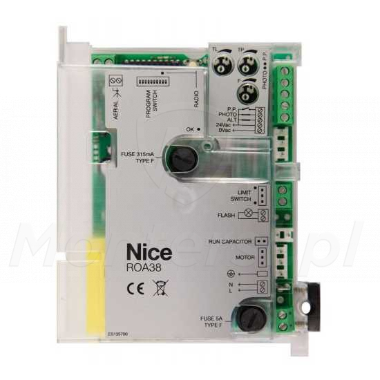

Dzien dobry Panowie,
U mnie jest tak .....i zgłupiałem...
Prosba o pomoc
PS.Nie moge dodac zdjecia
Ale mam tak
Nice ROA38
Sorry ale nie moge mojego zdjęcia wrzuciłem z sieci
Wg mojego rozumowania powinienem podłączyć:
A1 z SBW02 z 24Vac napedu
A2 z SBW02 z 0Vac napedu
IN1 z SBW02 z LIMIT SWITCH napedu
11 z SBW02 z 0Vac napedu
14 z SBW02 z PP napedu
Prosze o info.
Prosze o info.
Dziekuje
A1 24Vac
A2 VAc
11 24Vac
14 P.P.
Co do podłączenia IN1 do jednego z zacisków "LIMIT SWITCH" to tutaj jest moja uwaga:

Tu kolega pokazywał wczoraj ze 11 idzie na OVac ??pzygmunt pisze: ↑śr wrz 15, 2021 3:15 pm A1 24Vac
A2 VAc
11 24Vac
14 P.P.
viewtopic.php?p=105104#p105104

To jest inna automatyka. Zresztą.... tam gdzie jest AC nie ma plusa i minusa. tylko umownie pisze się 0 i 24V.
Pomijając powyższe podłącz tak jak Ci napisałem tzn. tak aby było zgodne ze schematem widocznym na pierwszym zdjęciu jakie przesłałeś.
Tutaj był poruszony temat ROA38: viewtopic.php?p=40521#p40521
Wg postów tam zamieszczonych, producent podał informację, że nie ma tam wyjścia informującego o stanie otwarcia bramy.

Kontaktron podłączasz pod A1 i IN1.
