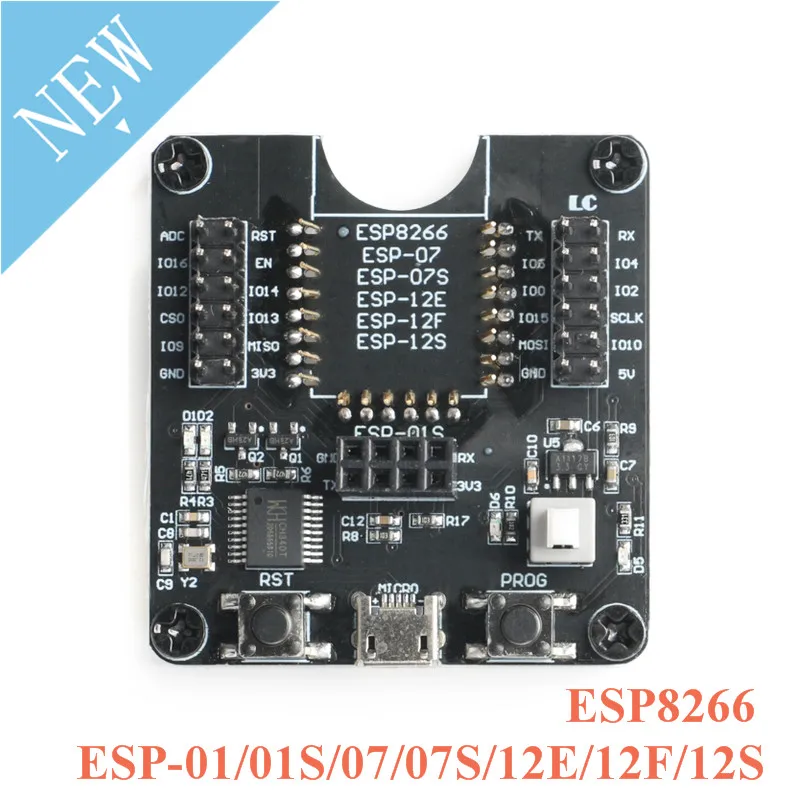

Ostatnio nabyłem taki programatorek, może komuś też się przydać
https://pl.aliexpress.com/item/40009944 ... hweb201603_
