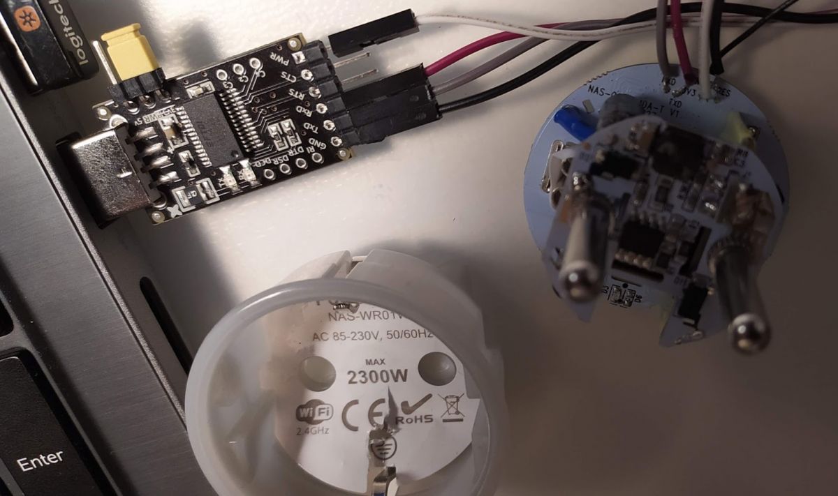

Szanowni koledzy, z góry przepraszam, że tutaj, ale odmian gniazdek jest tyle .... że już nie wiem gdzie pisać.
Do rzeczy, mam NEO COOLCAM, wersję, myślę jedną z nowszych, wygląda tak jak ta z pomiarem energii, ale jest bez pomiaru i na 2300W.
Foto:
I sprawa wygląda tak:
- Nie mogę wgrać multiboarda, nie działa zwieranie resetu do gnd, ani do 3,3v, próbowałem też uruchamiać na włączonym przycisku, NIC.
- Nie widzę nic na podglądzie w putty, sprawdzałem 9600, 115200, 74880
Siedzę drugi dzień i ..... mnie trafia
Mam dwie sztuki, ale nie chce mi się rozpruwać drugiej, zanim nie skończę tej sztuki ...
Ktoś, coś... może komuś się udało ??\\
Z poważeniem :)
/Budek

pt sty 24, 2020 6:12 pm
A GPIO0 gdzie masz na tej płytce?
zewrzyj je do masy, włącz zasilanie i dopiero wtedy wgraj soft.

pt sty 24, 2020 6:33 pm
Żeby można było cokolwiek wgrać do ESP musisz GPIO0 podpiąć do masy.
może jest na odwrocie płytki gdzieś obok ESP.
Wojtek

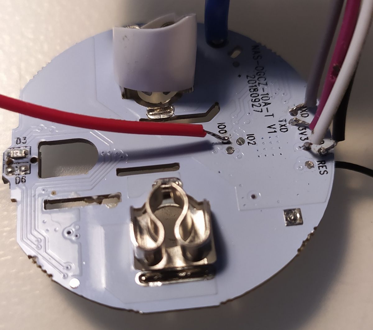

Ok. To co pokazuje elmaya nie pokrywa się z tym co mam u siebie. Muszę odlutowac płytkę i zobaczyć czy nie ma gpio0 nad przekaźnikiem.
Ale to jutro na spokojnie. Dam znać.
/Budek
Updated: odlutowalem płytkę i jest gpio0.
/Budek
Niestety, zwieram gpio0 do masy i .... Cisza ...
Zaraz jeszcze wymienię przewody, może coś gdzieś coś nie styka....
Tak wygląda moja płytka, troszkę inna od elmaya.
