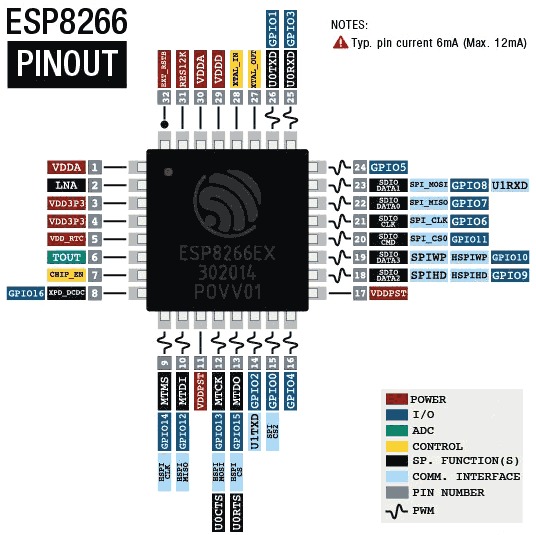

A jak chcesz spróbować sam, to poniżej masz rozpiskę pinów:

A czy "drugi" pin przycisku nie jest oryginalnie masowy ?
Pierwszy leci do GPIO0 ...
Czyli jest masowy ... sprawdzone
Chociaż wg. poniższego schematy to chyba ma być GPIO1 ??

@STRAZAK1973 masz przed sobą TH16, więc jeśli nic nie zmieniałeś to w multiboardzie dla Shelly1 był ustawiony GPIO5.
Robert dobrze Ci pisze. Aczkolwiek wydaje mi się (choć mogę się mylić), że w Shelly 1 przy naciskaniu przycisku zewnętrznego idzie stan wysoki na GPIO5.
