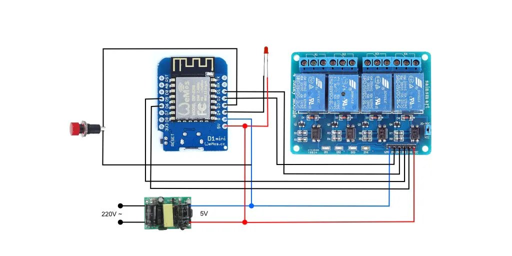

A wemosa jak podpiąc do przekaznika? myslalem o takim: https://allegro.pl/oferta/przekaznik-po ... 7574396296 i sterowanie tylko przez wemosa bez żadnych włączników dodatkowych

L0L3K pisze:
śr kwie 22, 2020 12:24 pm
Tu masz przykładowe podłączenie do zwykłych przekaźników (analogicznie będzie do SSR).

Xoggo pisze:
śr kwie 22, 2020 12:29 pm
L0L3K pisze:
Czyli moge bez problemów wemosa zasilic ładowarķą tak jak mam w stacji pogodowej i podpiac pod ssr?

L0L3K pisze:
śr kwie 22, 2020 12:39 pm
Tak
