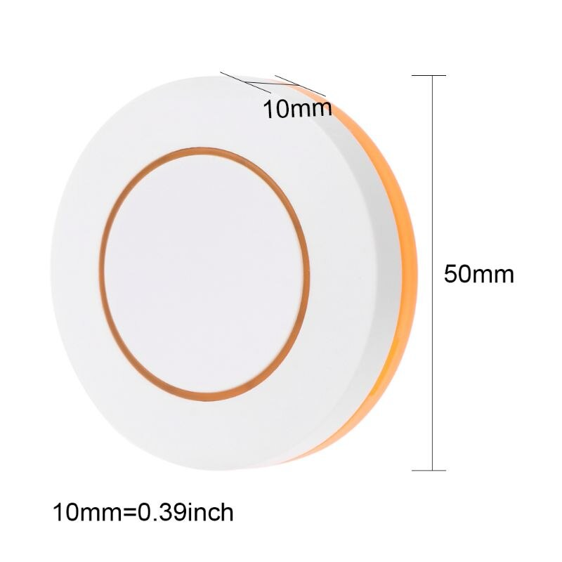

Trzeba by było pomyśleć np. o odbiorniku np. RF433MHz przy zaworze i nadajnikach RF do czujek.
Czujka przy wykryciu zalania zasila nadajnik RF, a ten wysyła sygnał do odbiornika.
W stanie czuwania czujka, którą pokazałem pobiera poniżej 1 μA.
Jak byś do tego poniżej wstawił elementy z mojej czujki zalania i z głową połączył miałbyś czujkę zalania RF433MHz.
Z informacji jakie znalazłem to cudo działa z Sonoff.
