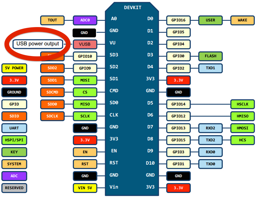

hej mam pytanie czy jak podłącze zasilanie z sonofa 3,3 i gnd NodeMCU v3 to ruszy mi to?Podobnie mam z mini wemos i do niego czujnik podpięty ale czy z tą płytką da radę jak do wejścia VV podepnę 3,3.Do niego będzie tylko jeden czujnik zamontowany.

ja wstawiałem zdjęcie i Ci nawet odpowiadałem na forum, wemos zadziała ale nie wiem jak jest z NodeMCU jest tam więcej pinów i nie wiem, w które podpiąć tam jest jest pin USB power ale niech jakiś bardziej obcykany ktoś Ci odpowie.Ja mogę przypuszczać, że jak z Sonofa wyprowadzisz 3,3 do USB power to może zadziała ale to moje przypuszczenie niech ktoś to potwierdzi albo zaneguje.

Wszystko zależy ile można wyciągnąć z przetwornicy w sonofie i czy wytrzyma stabilizator 3V3 na nim.
Ale możecie spróbować podpiąć się przed stabilizatorem tam jest 5V.
Ale sugeruję użyć do tego starej ładowarki od telefonu będzie bezpieczniej.
