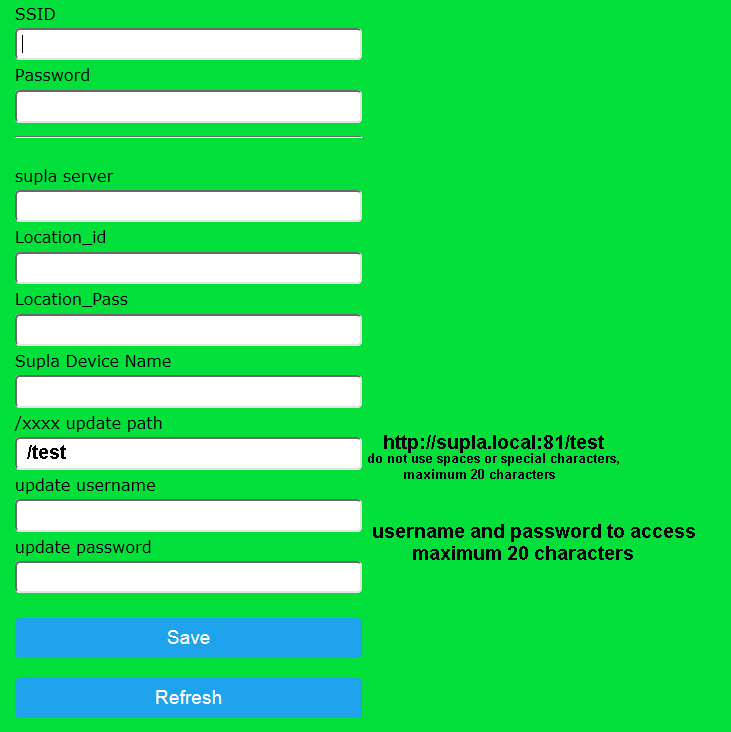

Przedstawiam firmware umożliwiające obsługę do 16 przekaźników, także za pomocą przycisków zewnętrznych.
Ponadto w firmware zastosowano:
- zaawansowane Menu config,
- funkcja aktualizacji oprogramowania OTA (bez konieczności podłączania konwertera USB), w celu podniesienia bezpieczeństwa zastosowano autoryzowany dostęp do aktualizacji,
- możliwość zmiany nazwy modułu na własną z poziomu Menu config.

  wifiManager.setCustomHeadElement("<style>html{ background-color: #01DF3A;}</style><div class='s'><svg version='1.1' id='l' x='0' y='0' viewBox='0 0 200 200' xml:space='preserve'><path d='M59.3,2.5c18.1,0.6,31.8,8,40.2,23.5c3.1,5.7,4.3,11.9,4.1,18.3c-0.1,3.6-0.7,7.1-1.9,10.6c-0.2,0.7-0.1,1.1,0.6,1.5c12.8,7.7,25.5,15.4,38.3,23c2.9,1.7,5.8,3.4,8.7,5.3c1,0.6,1.6,0.6,2.5-0.1c4.5-3.6,9.8-5.3,15.7-5.4c12.5-0.1,22.9,7.9,25.2,19c1.9,9.2-2.9,19.2-11.8,23.9c-8.4,4.5-16.9,4.5-25.5,0.2c-0.7-0.3-1-0.2-1.5,0.3c-4.8,4.9-9.7,9.8-14.5,14.6c-5.3,5.3-10.6,10.7-15.9,16c-1.8,1.8-3.6,3.7-5.4,5.4c-0.7,0.6-0.6,1,0,1.6c3.6,3.4,5.8,7.5,6.2,12.2c0.7,7.7-2.2,14-8.8,18.5c-12.3,8.6-30.3,3.5-35-10.4c-2.8-8.4,0.6-17.7,8.6-22.8c0.9-0.6,1.1-1,0.8-2c-2-6.2-4.4-12.4-6.6-18.6c-6.3-17.6-12.7-35.1-19-52.7c-0.2-0.7-0.5-1-1.4-0.9c-12.5,0.7-23.6-2.6-33-10.4c-8-6.6-12.9-15-14.2-25c-1.5-11.5,1.7-21.9,9.6-30.7C32.5,8.9,42.2,4.2,53.7,2.7c0.7-0.1,1.5-0.2,2.2-0.2C57,2.4,58.2,2.5,59.3,2.5z M76.5,81c0,0.1,0.1,0.3,0.1,0.6c1.6,6.3,3.2,12.6,4.7,18.9c4.5,17.7,8.9,35.5,13.3,53.2c0.2,0.9,0.6,1.1,1.6,0.9c5.4-1.2,10.7-0.8,15.7,1.6c0.8,0.4,1.2,0.3,1.7-0.4c11.2-12.9,22.5-25.7,33.4-38.7c0.5-0.6,0.4-1,0-1.6c-5.6-7.9-6.1-16.1-1.3-24.5c0.5-0.8,0.3-1.1-0.5-1.6c-9.1-4.7-18.1-9.3-27.2-14c-6.8-3.5-13.5-7-20.3-10.5c-0.7-0.4-1.1-0.3-1.6,0.4c-1.3,1.8-2.7,3.5-4.3,5.1c-4.2,4.2-9.1,7.4-14.7,9.7C76.9,80.3,76.4,80.3,76.5,81z M89,42.6c0.1-2.5-0.4-5.4-1.5-8.1C83,23.1,74.2,16.9,61.7,15.8c-10-0.9-18.6,2.4-25.3,9.7c-8.4,9-9.3,22.4-2.2,32.4c6.8,9.6,19.1,14.2,31.4,11.9C79.2,67.1,89,55.9,89,42.6z M102.1,188.6c0.6,0.1,1.5-0.1,2.4-0.2c9.5-1.4,15.3-10.9,11.6-19.2c-2.6-5.9-9.4-9.6-16.8-8.6c-8.3,1.2-14.1,8.9-12.4,16.6C88.2,183.9,94.4,188.6,102.1,188.6z M167.7,88.5c-1,0-2.1,0.1-3.1,0.3c-9,1.7-14.2,10.6-10.8,18.6c2.9,6.8,11.4,10.3,19,7.8c7.1-2.3,11.1-9.1,9.6-15.9C180.9,93,174.8,88.5,167.7,88.5z'/></svg>");
  wifiManager.setMinimumSignalQuality();
    wifiManager.setConfigPortalTimeout(timeout);
    if (!wifiManager.startConfigPortal("Supla 16x16")) {

void setup() {  //------------------------------------------------ Setup ----------------------------------------------
  wifi_set_sleep_type(NONE_SLEEP_T);
  Serial.begin(115200);
  EEPROM.begin(512);
  if (WiFi.SSID()==""){
    //Serial.println("We haven't got any access point credentials, so get them now");
    initialConfig = true;
  //read configuration from FS json
  Serial.println("mounting FS...");
  if (SPIFFS.begin()) {
    Serial.println("mounted file system");
    if (SPIFFS.exists("/config1.json")) {
      //file exists, reading and loading
      Serial.println("reading config file");
      File configFile = SPIFFS.open("/config1.json", "r");
      if (configFile) {
        Serial.println("opened config file");
        size_t size = configFile.size();
        // Allocate a buffer to store contents of the file.
        std::unique_ptr<char[]> buf(new char[size]);
        configFile.readBytes(buf.get(), size);
        DynamicJsonBuffer jsonBuffer;
        JsonObject& json = jsonBuffer.parseObject(buf.get());
        //json.printTo(Serial);   //print config data to serial on startup
        if (json.success()) {
          Serial.println("\nparsed json");
          strcpy(Supla_server, json["Supla_server"]);
          strcpy(Location_id, json["Location_id"]);
          strcpy(Location_Pass, json["Location_Pass"]);
          strcpy(Supla_name, json["Supla_name"]);
          strcpy(update_path, json["update_path"]);
          strcpy(update_username, json["update_username"]);
          strcpy(update_password, json["update_password"]);
        } else {
          Serial.println("failed to load json config");
  } else {
    Serial.println("failed to mount FS");
  if (drd.detectDoubleReset()) {
    Serial.println("Double Reset Detected");

  SuplaDevice.setStatusFuncImpl(&status_func);    //   ----------------------------- Status -----------------------------
  SuplaDevice.setName(Supla_name);
  int LocationID = atoi(Location_id);
  SuplaDevice.begin(GUID,              // Global Unique Identifier
                    mac,               // Ethernet MAC address
                    Supla_server,      // SUPLA server address
                    LocationID,        // Location ID
                    Location_Pass);    // Location Password

  if (initialConfig){
    for(int i=0;i<BTN_COUNT;i++){
     if ( (btn[i].ms) > 0 ) {
                     continue;
     } else {
        EEPROM.write(i,0);
    ondemandwifiCallback () ;
  if (shouldSaveConfig) {
    Serial.println("saving config");
    JsonObject& json = jsonBuffer.createObject();
    json["Supla_server"] = Supla_server;
    json["Location_id"] = Location_id;
    json["Location_Pass"] = Location_Pass;
    json["Supla_name"] = Supla_name;
    json["update_path"] = update_path;
    json["update_username"] = update_username;
    json["update_password"] = update_password;
    File configFile = SPIFFS.open("/config1.json", "w");
    if (!configFile) {
      Serial.println("failed to open config file for writing");
    json.prettyPrintTo(Serial);
    json.printTo(configFile);
    configFile.close();
    Serial.println("config saved");
    shouldSaveConfig = false;
    initialConfig = false;
    WiFi.mode(WIFI_STA);
    ESP.restart();
    delay(5000);
  if (WiFi.status() != WL_CONNECTED) {
    WiFi_up();
    pr_wifi = true;
  else if ((WiFi.status() == WL_CONNECTED)  && (pr_wifi)){
    Serial.println("");
    Serial.println("CONNECTED");
    Serial.print("local IP: ");
    Serial.println(WiFi.localIP());
    Serial.print("subnetMask: ");
    Serial.println(WiFi.subnetMask());
    Serial.print("gatewayIP: ");
    Serial.println(WiFi.gatewayIP());
    long rssi = WiFi.RSSI();
    Serial.print("Signal Strength (RSSI): ");
    Serial.print(rssi);
    Serial.println(" dBm");
    pr_wifi = false;
  MDNS.begin(host);
  httpUpdater.setup(&httpServer, update_path, update_username, update_password);
  httpServer.begin();
  MDNS.addService("http", "tcp", 81);
  Serial.printf("HTTPUpdateServer ready! Open http://%s.local:81%s in your browser and login with username '%s' and password '%s'\n", host, update_path, update_username, update_password);

// TRYB KONFIGURACJI
Aby przełączyć urządzenie w tryb konfiguracji, naciśnij w tym przypadku Reset_Button 2 razy.
W trybie konfiguracji urządzenie przechodzi w tryb punktu dostępu (AP).
Aby wprowadzić lub zmienić ustawienia, musisz:
- Zaloguj się na https://cloud.supla.org (rejestracja jest bezpłatna)
- Połącz się z WiFi o nazwie (Supla16x16) z dowolnego komputera z kartą sieci bezprzewodowej i przeglądarką internetową.
- Otwórz stronę dostępu: http://192.168.4.1
- Wprowadź nazwę użytkownika i hasło do WiFi, za pomocą którego urządzenie uzyska dostęp do Internetu.
- Wpisz adres serwera, identyfikator lokalizacji i hasło lokalizacji, które zostaną dostarczone po zalogowaniu się na cloud.supla.org
