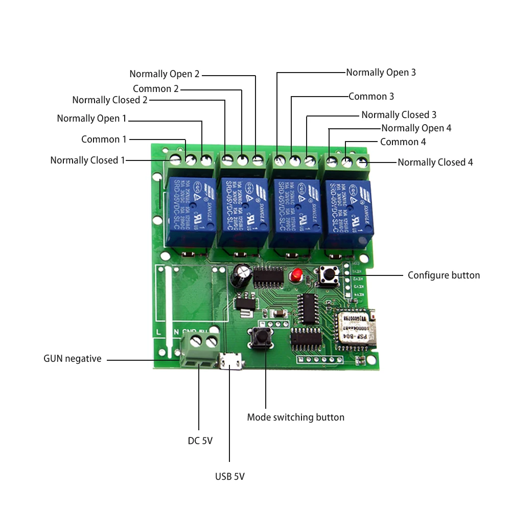

No właśnie ja się chcę podpiąć pod złącze sterujące RJ, tylko dla przykładu podawałem jak jest rozpiska przewodów, aby prościej sobie z wizualizować.
Muszę mieć możliwość przepięcia masy na trzy pozycje (przełączając na dwa musi rozewrzeć jeden itd.) oraz rozwarcia całkowitego, czyli masa nigdzie nie podpięta.
Już też zweryfikowałem w trybie instalatora, że bez podania masy na któryś bieg (1,2,3) wentylator się wyłącza i taki efekt też chciałem osiągnąć.
A tylko żyłę od LED informującego o wymianie filtra, bym zostawił wraz z masą oczywiście do wyłącznika naściennego, a resztę chcę zrobić na ESP i tu była sugestia żeby zrobić to na wemos D1 mini wraz z przekaźnikami i spiąć to pod supla.
Chyba że ktoś ma inny pomysł, bo widzę że padło tu sonoof 4ch, tego nie brałem pod uwagę...

Mógłbyś też czwartym przekaźnikiem po przez odcinanie masy od oryginalnego włącznika przełączać się pomiędzy sterowaniem z Duplo lub tym orginalnym

Znalazłem taki układ na ali
w którym jest tryb:
Inter lock: włącz dowolny 1 kanał, inne kanały zostaną automatycznie wyłączone.
Działa to na aplikacji ewelink, ale już w sobie ma możliwość przełączania trzech pozycji prędkości, a 4 kanał jako OFF.
Na ali coś się pozmianiało i nie można podejrzeć aukcji, bez logowania, ale może to zmienią to link do aukcji poniżej:
https://pl.aliexpress.com/item/33006660797.html
Ciekawe czy suplę można do tego wgrać... Czy lepiej iść w kierunku już obranym, czyli Wemos + przekażniki...
PS. zmieniłem link do aukcji żeby rozpatrywać tylko opcję bezpiecznego napięcia zasilania.

Tam sa tez inne schematy

kerad
Posty: 25
Rejestracja: śr sty 22, 2020 10:55 am
wt lut 11, 2020 8:35 am
Robert Błaszczak pisze:
wt lut 11, 2020 8:24 am
Mam nadzieję, że nikt tego nie będzie próbował podłączyć do 230V jak na pierwszym schemacie :D
Masz rację wykasuję pierwszy schemat, bo zanim znalazłem drugi schemat z innego źródła to wkleiłem pierwszy żeby zasadę działania przedstawić. Ale już go kasuję, żeby nie było problemów. Oczywiście zostajemy przy zasilaniu bezpiecznym...
W moim przypadku chodzi tylko o zwieranie masy za pomocą przekaźnika, aby uzyskać różne prędkości obrotowe wentylatora.
Reszta schematów nie jest potrzebna
Poprawiony link do aukcji

wt lut 11, 2020 1:55 pm
Tu jest sama plytka ESP8266 bez softu zasilana na 5V i to by była najlepsza baza do wgrania supli :)
https://pl.aliexpress.com/item/32969285203.html
