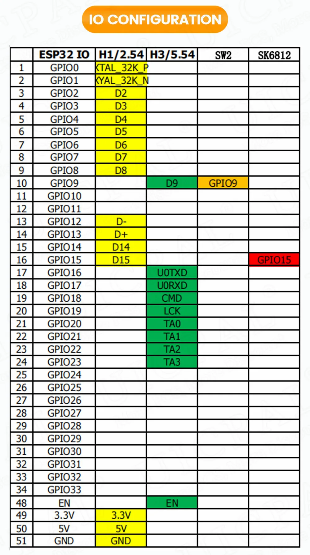

to jeszcze jedno pytanie, obecnie mam płytkę taką jak w tym wątku viewtopic.php?t=18302 i LED działał tylko po wyjęciu z foliopaku, po wgraniu bramki ani razu nie mrugnął - to mój błąd ustawień czy jakiś nietyp ?

chyba już mam, LED SK6812 jest na GPIO15
https://ae01.alicdn.com/kf/S367a79cbeaf ... 747ece.jpg

Czy dodanie w ustawieniach przełacznika gpio dla LED będzie bardzo problematyczne ?

Jureq wrote: Thu Mar 26, 2026 8:34 am Czy dodanie w ustawieniach przełacznika gpio dla LED będzie bardzo problematyczne ?
Z tego co pamiętam, to w kodzie bramka używa makra BUILTIN_LED?
