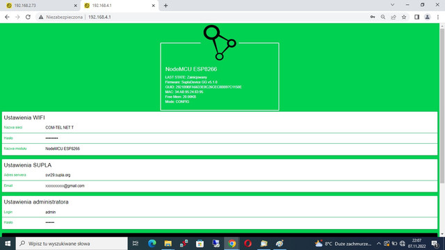

system2002 wrote: Mon Nov 07, 2022 9:17 pm ~ld
Config read
Key: 0 Value: )!▒▒▒c>
&▒Ȼ▒▒
Key: 1 Value: ▒▒ޞ▒X"e19n▒▒>▒
Key: 2 Value: COM-TEL NET T
Key: 3 Value: xxxxxxx
Key: 4 Value: admin
Key: 5 Value: xxxxxxx
Key: 6 Value: NodeMCU ESP8266
Key: 7 Value: svr29.supla.org
Key: 8 Value: [email protected]
Key: 9 Value: 0
Key: 10 Value: 0
Key: 11 Value: 0
Key: 12 Value:
Key: 13 Value:
Key: 14 Value: 1
Key: 15 Value:
Key: 16 Value: 0
Key: 17 Value: 10
Key: 18 Value: 0
Key: 19 Value:
Key: 20 Value: 1
Key: 21 Value: 0
Key: 22 Value:
Key: 23 Value:
Key: 24 Value: ,,,,,,,1,,,,,,,,,,,,,,,,,,,,,,,,,,,,
Key: 25 Value:
Key: 26 Value: ,,0,,,,,,,,,,,,,,,1,,,,,,,,,,,,,,,,,
Key: 27 Value:
Key: 28 Value:
Key: 29 Value:
Key: 30 Value:
Key: 31 Value:
Key: 32 Value:
Key: 33 Value:
Key: 34 Value:
Key: 35 Value:
Key: 36 Value:
Key: 37 Value:
Key: 38 Value:
Key: 39 Value:
Key: 40 Value:
Key: 41 Value:
Key: 42 Value:
Key: 43 Value:
Key: 44 Value:
Key: 45 Value:
Key: 46 Value: 0
Key: 47 Value: 0
Key: 48 Value:
Key: 49 Value:
Key: 50 Value:
Key: 51 Value:
Key: 52 Value:
Key: 53 Value:
Key: 54 Value:
Key: 55 Value:
Key: 56 Value:
Key: 57 Value:
Key: 58 Value: 1
Key: 59 Value: 0
Key: 60 Value:
Key: 61 Value:
Key: 62 Value:
Key: 63 Value:
Key: 64 Value: 0
Key: 65 Value:
Key: 66 Value:
Key: 67 Value:
Key: 68 Value:
Key: 69 Value:
Key: 70 Value:
Key: 71 Value:
Key: 72 Value:
Key: 73 Value:
Key: 74 Value: 0.45
Key: 75 Value: 0.45
Key: 76 Value:
Key: 77 Value:
Key: 78 Value:
Key: 79 Value:
Key: 80 Value: 0
Key: 81 Value:
Key: 82 Value:
Key: 83 Value:
Key: 84 Value:
Key: 85 Value:
Supla - starting initialization
Storage initialization
readStorage: 8; Read: [3 0 0 0 0 0 0 0 ]
Storage: missing Supla tag. Rewriting...
Wrote 8 bytes to storage at 0
Commit
Config storage not configured
Validating storage state section with current device configuration
Storage state section validation completed. Loading elements state...
Initializing network layer
Network AP/hostname: NODEMCU-ESP8266-34AB95248395
Enter normal mode
Using Supla protocol version 16
Current status: [5] SuplaDevice initialized
WiFi: enter config mode with SSID: "NodeMCU_ESP8266"
Current status: [40] Config mode
local IP: 192.168.2.216
subnetMask: 255.255.255.0
gatewayIP: 192.168.2.1
Signal strength (RSSI): -70 dBm
IMPROV▒
IMPROVhttp://192.168.2.216
Dodaj po prostu jakiś kanał.
https://gui-generic-builder.supla.io/
system2002
Posts: 53
Joined: Tue Jul 07, 2020 4:38 pm
Tak faktycznie po dodaniu kanału jest OK,
dziękuję i przepraszam za zamieszanie.
