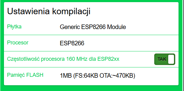

Miałem to samo ale przy użyciu GG.
Ale przekompilowałem z opcją Image a nie z 4MB flash, wtedy nie zawieszało WIFI. Flasher i tak sam przestawił później na 4MB z 1MB.
Może to był przypadek ale u mnie działają takie 2 zestawy w garażu na zimnie.

Fryga wrote: Wed Dec 25, 2024 9:31 am Miałem to samo ale przy użyciu GG.
Temat jest o esp32 ty pokazałeś 8266 więc nie tak płytka.
