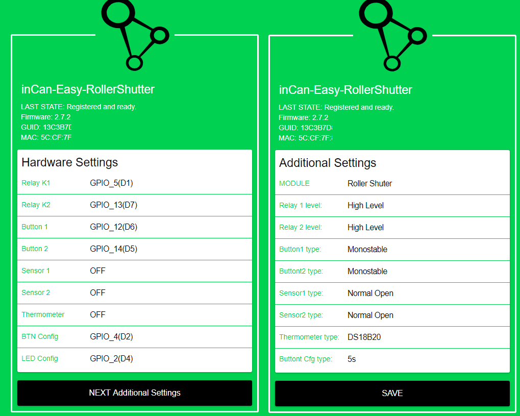

Witam,
Mam podobny problem:
* Moduł podłączony i skonfigurowany z Supla Cloud
* Przekaźniki nie działają
Testowałem na 4wsadach:
* Espablo IncCan Easy https://github.com/Espablo/SUPLA_Firmwa ... inCan_Easy
* Espablo InCan
* Supla
* Zybi
Poprzednio miałem wgrane wsady przygotowane przez Sławka do sterowania bramą, moduł z tymi wsadami działał.
Moduł InCan V1 z ESP-12
Relay1: GPIO5
Relay2: GPIO13
BTN1: GPIO12
BTN2: GPIO14
CFG: GPIO4
Mógłby ktoś pomóc?
