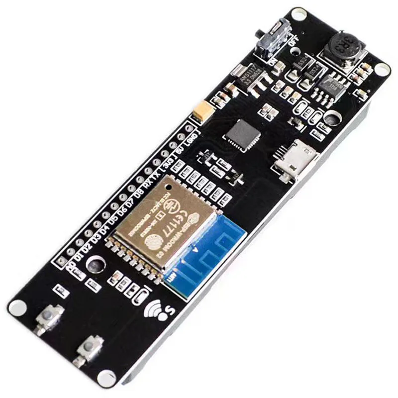

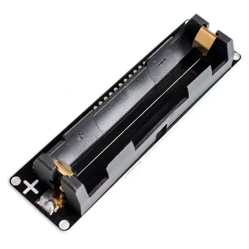

Czy może ktoś używał jakiś płytek z wbudowanym miejscem dla 18650?
https://pl.aliexpress.com/item/10050071 ... pt=glo2pol
coś takiego:
Czy to się do czegoś poważnego (dłużej działającego) nadaje?

Do czegoś poważnego to raczej nie. Ale to nie znaczy że się nie przyda do niczego. Są lepsze mikrokontrolery od 8266 jeśli nastawiamy się na jak najdłuższy czas pracy na baterii np Attiny czy choćby ESP32 i to też nie w każdej wersji płytki. Ale to co pokazałeś ma gotowy układ ładowania ogniwa i zakładając że sobie coś na tym 8266 zrobisz to może działać na zasilaniu a zasilanie z 18650 możesz potraktować jako zabezpieczenie przy utracie zasilania. Jeśli planujesz coś zrobić co ma długo działać na baterii to raczej bym odpuścił.malarz wrote: Sun Jan 05, 2025 9:42 pm Czy to się do czegoś poważnego (dłużej działającego) nadaje?
