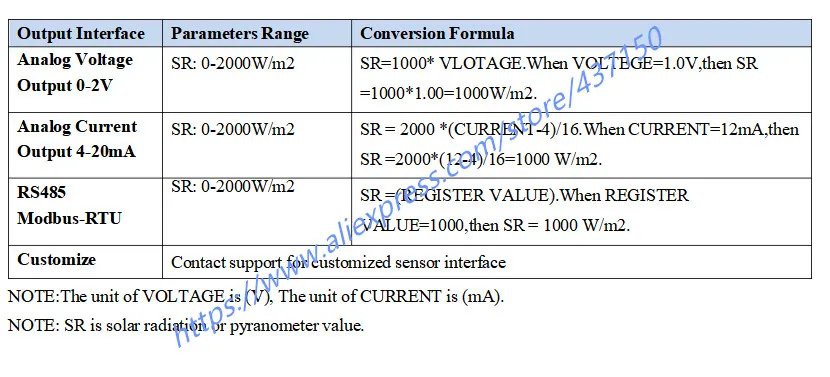

Ten czujnik natężenia światła jest w 3 wersjach interfejsu:
Obrazek
Ostatnio zmieniony pt paź 07, 2022 8:19 am przez harc2000, łącznie zmieniany 1 raz.
