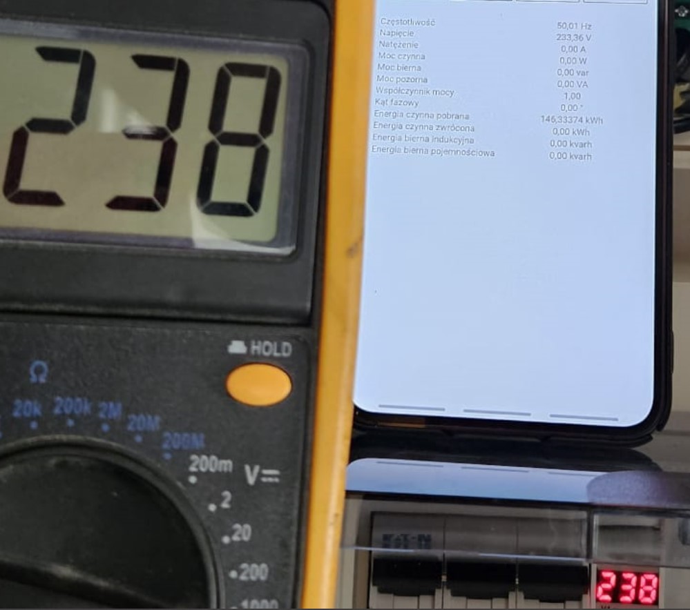

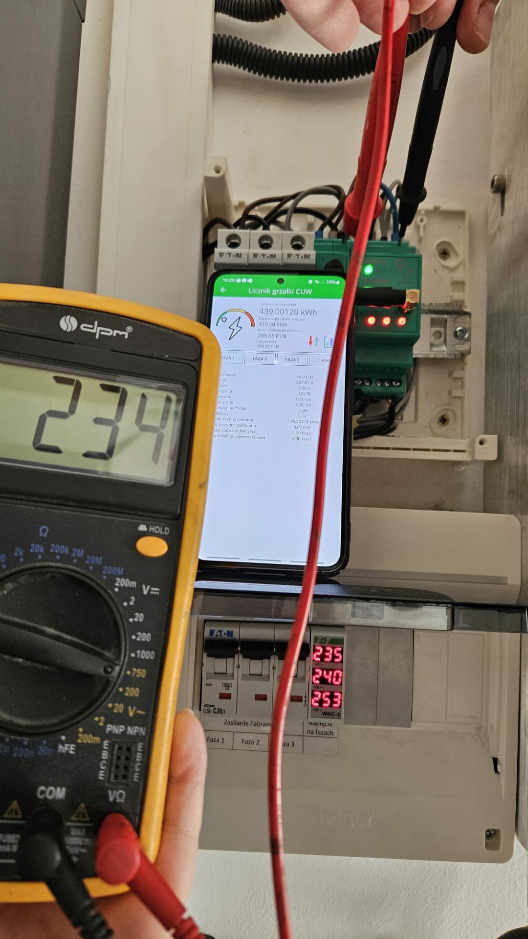

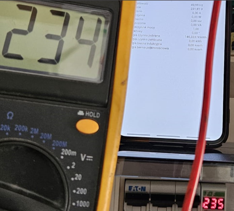

Licznik odesłany, informacja zwrotna - testy nie wykazały odchyleń pomiarowych. Mimo to dostałem nowy licznik MEW-01
Dziś go zamontowąłem i nadal mam odchylenia, inne wartości na zaciskach wejściowych niż w aplkacji supla.
Dla przykładu kilka zdjęć na których widać pomiar fazy 1 na wejściu do MEW-01, wartość w aplikacji supla dla fazy 1, wartość na wskaźniku zasilania faz F&F dla fazy 1 (miernik czyli to co na stykach w MEW-01 pokrywa się z tym co na wskaźniku F&F a aplikacja zaniżna o ok 4-5V)
Podpowiedzie proszę co może być nie, co jeszcze sprawdzić.

Właśnie się dowiedziałeś co to jest błąd pomiarowy ;) zobacz w instrukcji ile % dokładnie.
Co więcej to działa w dwie strony, więc miernik też może pokazywać coś innego.
