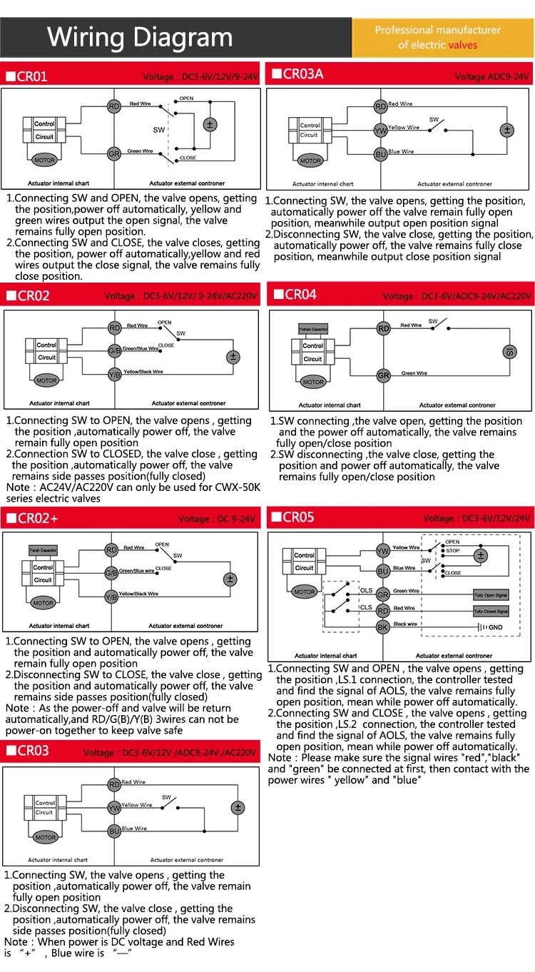

Witam, planuję też odpalić podlewanie z Suplą a wkrótce będę miał poważniejszą pracę hydrauliczno-suplową, montaż kotła GAZ i adaptacja do istniejącego CO z piecem węglowym (na razie zostaje na wszelki wypadek). Niby to za 2 miesiące ale czas pomyśleć co może się przydać z Chin. Skoro będę odcinać dwa źródła ciepła to potrzebne zawory. W tym temacie używacie elektrozaworów z cewkami.
Ja potrzebuje czegoś z full przepływem i znalazłem coś takiego:
230V
https://pl.aliexpress.com/item/DN15-DN2 ... 88915.html
Niskie napięcia i sygnał zwrotny:
http://pl.aliexpress.com/item/CWX-15Q-N ... 45380.html
co o nich myślicie i które brać?
Jeszcze jedno pytanie, czym CR05 ogarnąć. Roletami?
jest stop, % otwarcia, procent odkręcenia. Tylko w roletach nie ma krańcówek. Z kolei w gate puszcza się tylko sygnały.
230V
