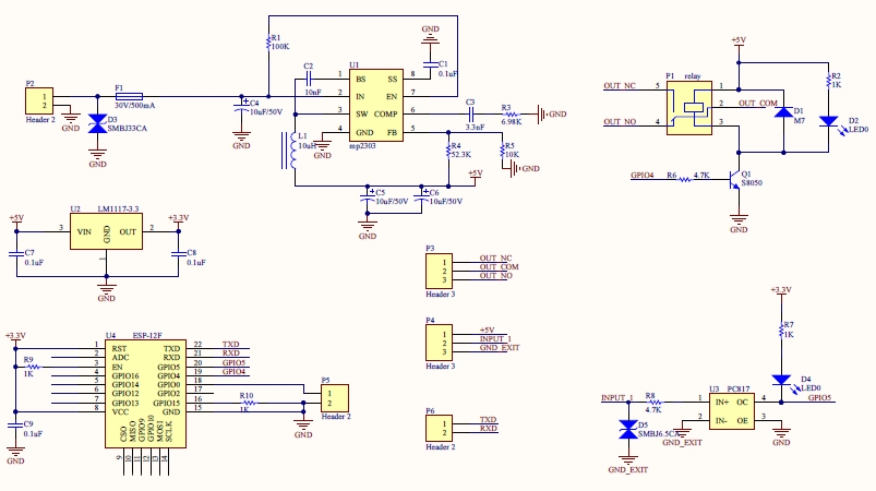

Witam wszystkich, przyłączam się do pytań kolegi wyżej.
Kolego gajowa-dom, moduł możesz kupić tu https://pl.aliexpress.com/item/New-Arri ... e39a&tpp=1
Schemat do niego najprawdopodobniej to jest to: https://raw.githubusercontent.com/SUPLA ... ay_sch.jpg
Różne firmware np. produkcji by Zybi są tu https://github.com/zchmielak/ESP8266/tree/master/Zybi
Natomiast które konkretnie firmware, nie wiem. Jak dotrze do mnie moduł będę kopał dalej.
Pozdr.
Zostałem posiadaczem tego modułu , na początku wgrałem soft zrobiony na Arduino na podstawie prawdopodobnego schematu który również pojawił się na forum. Działa , ale tylko przekaźnik , wejście nie działa pomimo tego że połączyłem masy a dioda niebieska się świeci podczas zwierania wejścia do 5V.
Później wgrałem soft inCan-Easy , efekt taki sam . Zauważyłem iż niebieska dioda cały bardzo delikatnie się żarzy gdy wejście jest rozwarte.
W elektronice jak nie wiadomo o co chodzi to zwykle chodzi o zasilanie
