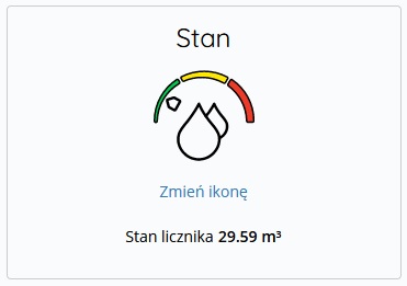

Fajnie dzięki. Nie wiem jak ma dokładnie wyglądać plik który się tworzy ale moim zdaniem to SVD nie czyta dobrze tych wartości z tego pliku bo jak go skasowałem to pokazywało 0 m3. Jak zmieniłem wartości to też pokazywało to samo. Może problem jest w obsłudze tego kanału licznik impulsów i w wersji SVD. Ja mam wersję 1.1.2. Moze spróbuję jutro zrobić aktualizację.

Moje liczniki czyta poprawnie.
Wstawiłem też u siebie zawartość pliku, którą podałeś i też poprawnie odczytał: SVD mam teoretycznie w tej samej wersji, ale spróbuj zaktualizować, bo nie wiem czy Beku zmieniał wersję przy dodaniu tego licznika.
Daj znać czy aktualizacja pomoże. Jeśli nie, to spróbujemy jakieś debugowe printy w SVD dodać, aby znaleźć przyczynę.

Działa
, zaktualizowałem SVD, dzięki za pomoc
