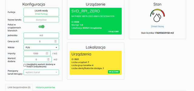

W cloudzie i w aplikacji wyświetla mi dziwne wartości a stan licznika to 24.82m3.
Pomoże mi ktoś z tym?

Zatrzymałem wmbusmeters, wpisywałem w pliku wodomierz też tak, za każdym razem restart SVD:
{"total_m3":"29,462,""last_month_total_m3":"28,722"}
Utworzyłem plik wodomierz też w katalogu /home/pi/wodomierz ustawiłem tą ścieżkę w supla-virtual-device.cfg i też wyświetla dziwne wartości
