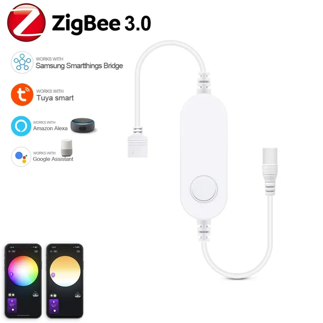

Instrukcji w opakowaniu nie było tylko jakaś naklejka w kształcie trójkąta.
Kontroler wygląda tak
Na kartoniku pisało zigbee 3.0 i to wszytko.

Miałem kiedyś podobny, a w zasadzie dalej gdzieś tam mam zakopany, tylko, że na WIFI. Ile ja się namordowałem, aby go sparować z siecią. Normalnie powinno zadziałać 5xON. I w teorii działa. Tylko, że to trzeba zrobić z wyczuciem. Ja już sobie nawet zainstalowałem włącznik na plusie i tak wyczułem ten pięcioklik. Supla i jej podobna opcja działa dużo lepiej (ale i tu trzeba pewnej wprawy). Też w sieci wyczytałem, że jak nie jest ten sterownik z niczym sparowany, to wysyła ciągle sygnał bluetooth i pod Tuyą można go tak wyszukać i dodać, a później już ustawia normalnie transmisję po WIFI. Jak jest z Zigbee, to nie wiem, ale u mnie nic po bluetooth nie pokazywał...

Znalezione w recenzjach:
"Współpracuje z Home Assistant przy użyciu ZHA, nie ma przycisku parowania. Aby ustawić go w trybie parowania, należy go włączyć na jedną sekundę, następnie wyłączyć na dwie sekundy i powtórzyć to około 5-6 razy, aż światło zmieni kolor z żółtego na biały i zacznie powoli świecić"
Chyba chodzi o taki sam.
No właśnie o tym pisałem. Fajnie, że zamieściłeś to z tymi sekundami :)
@robertklepacki94 - stoper w rękę i próbuj ;-) Jak już pisałem u siebie na plusie z sieci zastosowałem wyłącznik. Taki zwykły (z lampki nocnej). Było prościej trafić z tymi czasami :lol:

Mam podobny i aby wejść w tryb parowania to trzeba on-off on-off i on , nie ma przycisku więc robię to wtyczką zasilania :)
