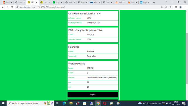

Podłączyłem dwie sztuki BME280 w celu załączenia wirtualnego GPIO po przekroczeniu temperatury i wilgotności i wysłaniu powiadomienia push, niestety jak na pierwszym czujniku wszystko działa tak na drugim brak reakcji.
Praktycznie ustawienia są te same co do pierwszego i drugiego przekaźnika z tym że wybrałem czujnik Nr 2.

Poprawię to wieczorem.

system2002 wrote: Sun Nov 06, 2022 8:28 pm Praktycznie ustawienia są te same co do pierwszego i drugiego przekaźnika z tym że wybrałem czujnik Nr 2.
Poprawiłem.
