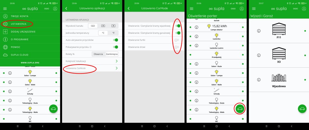

Poniżej lista zmian i kilka screenów przedstawiających różnice pomiędzy aplikacjami w wersji v2.3.81
- Tryb samochodowy – jest to coś z czego korzystam najczęściej
Z racji pojawienia się przycisku wyboru aktywnego konta(profilu) na górnej belce menu, zabrakło miejsca na przycisk z samochodem, dlatego też uwolniłem ten przycisk. Przy okazji włączenie trybu samochodowego jedną ręką jest dużo prostsze. Można sobie dostosować widoczność typów kanałów dla tego trybu.

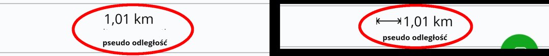

- Zmieniona domyślna ikona i sposób wyświetlania kanałów przedstawiających odległość.
Tu akurat nie korzystam z takiego kanału, ale taki kanał mam. Podejrzewam, że mało kto korzysta z tego typu, ale jest to taki drobny babol, który przy obecnej możliwości regulacji wysokości kanałów, pojawia się dla wysokości minimalnej.
