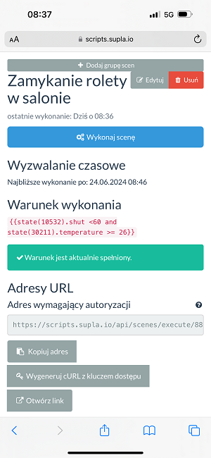

Mam problem z wykonaniem sceny zamykania rolet w zależności od temperatury. Scena od paru dni nie uruchamia zamykania rolet, wcześniej wszystko było ok. Warunek spełniony, powiadomienie z Pushover przychodzi a rolety otwarte :)

Mam podobny problem. Skrypty się niby wywołują i uważają że wszystko jest OK, ale jak kliknę kanał rolety żeby się zamknęła to dostaję błąd komunikacji z SuplaAPI, że nie można wykonać akcji.

Wydaje mi się, że wiem dlaczego może nie działać. Dajcie mi kilka dni na poprawkę :)

Sprawdźcie teraz ;-)
stachu1000
Posts: 74
Joined: Thu Feb 28, 2019 8:22 pm
fracz wrote: Mon Jun 24, 2024 9:29 pm Sprawdźcie teraz ;-)
Działa, dzięki👍
mdghost
Posts: 4
Joined: Mon Nov 05, 2018 9:05 pm
Działa, dzięki
