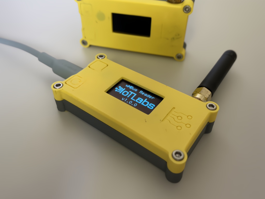

Cześć,
Jest to mój pierwszy post na forum więc liczę na wyrozumiałość.
W zeszłym miesiącu, przepisałem dużą część komponentu ESPHome autorstwa Szczepana do odczytu liczników wM-Bus, bo potrzebowałem stabilnie działającego urządzenia do domu, na którym mógłbym odpalić też bramkę BLE i tak powstała "wersja v5".
Ogólnie, mam w swoim mieszkaniu system postawiony na Home Assistancie, więc było to dla mnie wystarczające, ale jest to trochę zbyt skomplikowany system jak na potrzeby mojej mamy, która ma na swojej działce trochę sprzętów Suplowych.
Tak wpadłem na pomysł, żeby sportować tenże komponent tak, by mama mogła monitorować, czy jej czasami woda gdzieś zbyt szybko nie ucieka. Napisałem więc port oprogramowania tak, by dało się skomunikować z serwerami Supli.
Trochę o bebechach:
Nie mam aż tak wiele wolnego czasu żeby utrzymywać dwie zupełnie różne wersje oprogramowania, więc urodził mi się w głowie pomysł, żeby uruchomić SuplaDevice wewnątrz ESPHome (w sumie jak tak teraz myślę, to można było też odwrotnie). Myślę, że to ciekawe rozwiązanie: ESPHome ma w bazie kodowej drivery do super szerokiej palety urządzeń i chyba nic nie stoi na przeszkodzie, by użyć sobie tej mojej "rzeźby" i niedużym nakładem kodu (ESPHome z poziomu yamla pozwala sobie napisać kawałek kodu jako cpp-lambdę) przypiąć sobie jakieś egzotyczne czujniki do Supli.
Odnośnie samego wM-Busa:

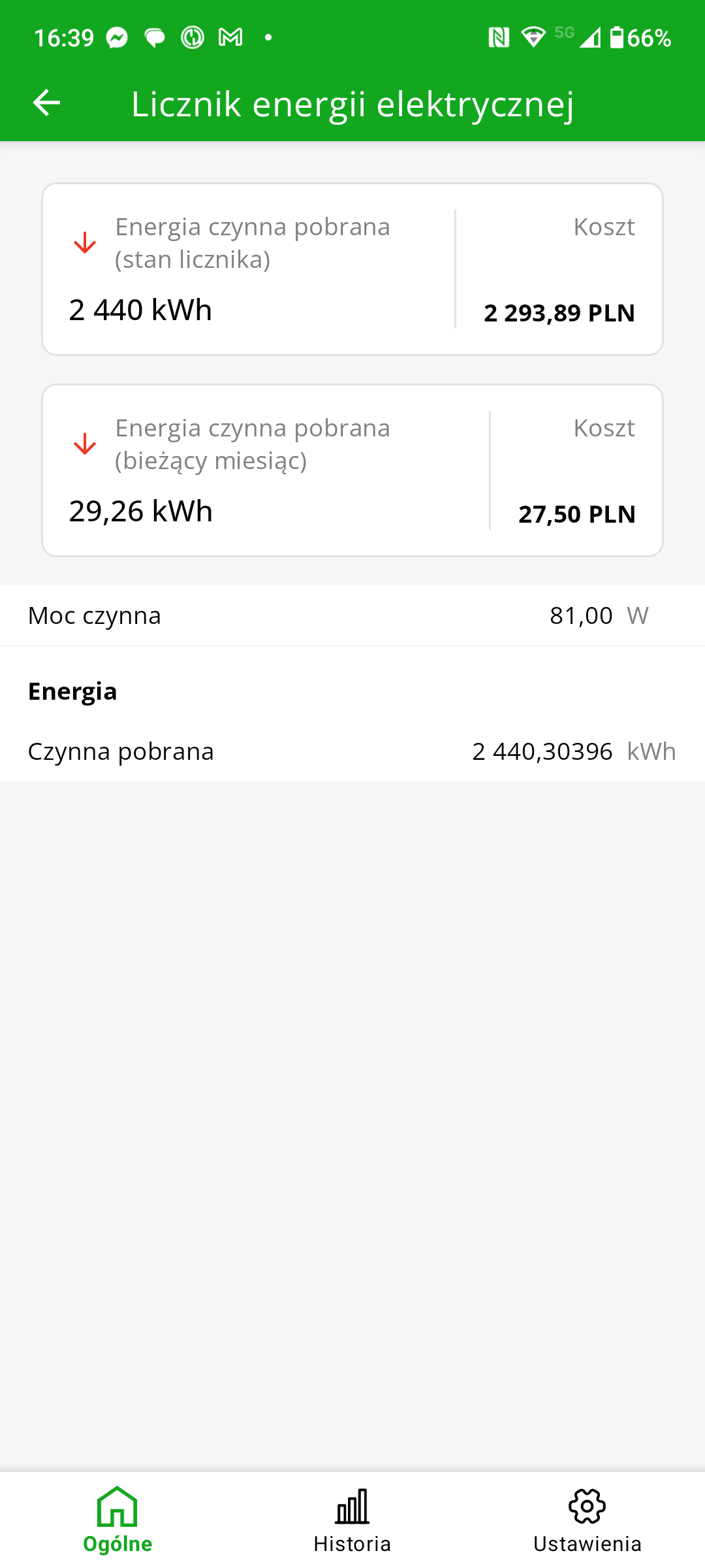

Coś co w nomenklaturze ESPHome nazywa się "Sensor" (coś przez analogię podobne do KPOP) tworzy się dynamicznie na podstawie konfiguracji na Suplowej stronie konfiguracyjnej. Dla każdego licznika (dość standardowo), musimy wyspecyfikować ID i driver z wmbusmeters (a czasem i klucz do rozszyfowania datagramu). Ze względu na fakt, że w KLOP/KPOP nie ma możliwości ustawienia ceny za kWh (chyba że jakoś tego nie ogarnąłem), to na podstawie typu drivera, tworzy się kanał typu ElectricityMeter albo ImpulseCounter. Dane do kanałów są wyciągane po wprowadzonych w konfiguracji nazwach pól z datagramu. O ile w przypadku ImpulseCountera jest to dość proste, bo mamy jedno pole (prosty liczbowy pomiar), to ElectricityMeter jest to trochę trudniejsze: trzeba w do Suplowego pola Voltage dopasować jakieś pole z datagramu, do Power to samo i tak dalej, ale nie wydaje się to byc jakiś rocket science. Podłączamy UART, patrzymy co przychodzi po radiu, próbujemy rozkodować na stronie wmbusmeters i stąd mamy dostępne nazwy pól.
Testuję to sobie w domu na liczniku prądu Gama350, ale w weekend pewnie pojadę do mamy i zrobię finalne testy na nakładce na licznik wody Apatora.
Całość kodu, jeśli ktoś miałby ochotę go sobie poużywać jest tutaj:
https://github.com/IoTLabs-pl/wM-Bus-Gateway-for-Supla/
Mam jeszcze jedno pytanko/prośbę: czy mógłbym liczyć na pomoc w testowaniu tego rozwiązania? Mój kod jest dość mocno przystosowany do uruchomienia na chińskiej płytce z ESP32 i transceiverem SX1276 (choć pewnie da się to ogarnąć na dowolnej innej, tylko trzebaby sobie trochę tego ESPHome przekonfigurować, pousuwać wodotryski etc.). Kiedyś kupiłem ich kilka i zostały mi chyba dwie sztuki. Chętnie oddałbym je po kosztach, gdyby ktoś mógł spróbować uruchomić je u siebie. W szczególności gdybyście mieli jakieś bardziej egzotyczne liczniki niż moja Gama (driver amiplus) i licznik wody mojej mamy (driver apator162), to mógłbym spróbować wprowadzić jakieś poprawki.
Image Image Image ImageImage

Ja dziś odebrałem przesyłkę. Bardzo ładnie wykonana bramka. Testy rozpocznę po weekendzie.
