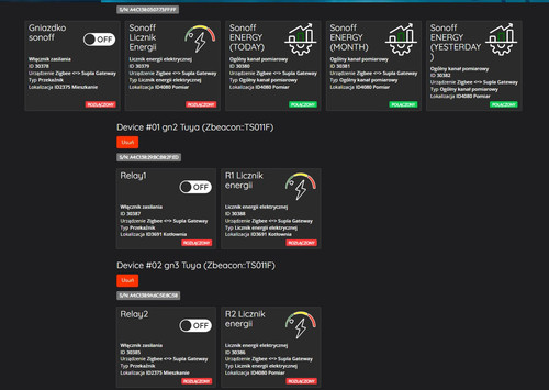

Czy masz dla tych kanałów poustawiane jakieś wartości w Channel timings?mmiikk wrote: Wed Apr 22, 2026 9:11 pm
tak to wygląda w cloud zwróćcie uwage a sonofa kóry nmby jest rozłaczony ale 3 kanały ma włączone

1. To czy konkretny kanał Supla dla danego urządzenia ZigBee ma w aplikacji/Cloud status online/offline zależy od tego, czy dla tego konkretnego kanału włączony został mechanizm weryfikacji obecności (keepalive/timeout/refresh). W teorii jest więc możliwe, że cześć kanałów jest offline, bo mają włączoną te weryfikację a cześć ma status online.mmiikk wrote: Thu Apr 23, 2026 5:48 am O ile pamiętam ustawiałem keepalive = 10
timeout = 15 sek
Po nocy jest to samo.
Sprawa jest jednak bardzo dziwna, bo jak włożyłem teraz z powrotem gniazdko numer 3 do zasilania, to wszystkie 3 gniazdka są online, a najlepsze, że się prawidłowo sterują, czyli włączając w aplikacji gniazdko Sonoff, steruję faktycznie Sonoffem, czyli to nie podmiana adresu w konfiguracji, bo wtedy wszystkie gniazdka sterowałyby gniazdkiem nr 3.
2. Dla kanałów typu GPM/KPOP nie implementowałem mechanizmu keepalive/timeout z uwagi na to, że bardzo często nie ma możliwości zmuszenia urządzenia żeby wysłało dane (keepalive), ale to było dawno temu. Teraz teoretycznie mógłbym wykorzystać nowe rozwiązania i zrobić tak, że jeżeli jeden kanał urządzenia ZigBee przechodzi w offline, to wszystkie pozostałe również - dopiszę to do listy zadań.
3. To zjawisko, które opisujesz może mieć następujące wyjaśnienie - każde gniazdko pełni też funkcję routera w sieci ZigBee - możliwe, że część gniazdek łączy się z bramką poprzez inne gniazdko. Po wyłączeniu routera one powinny nawiązać połączenie z bramką inną drogą - przez inny router albo bezpośrednio. Ta procedura zajmuje zwykle chwilę czasu, jeżeli ustawiłeś timeout na 15 sekund (tak z ciekawości - skąd taka wartość?), to mogą nie zdążyć nawiązać nowego połączenia.
4. Możliwy jest też taki scenariusz, że te gniazdka są za daleko od bramki i nie mogą połączyć się bezpośrednio, więc łączą się przez router, a gdy go zabraknie tracą połączenie z siecią.
