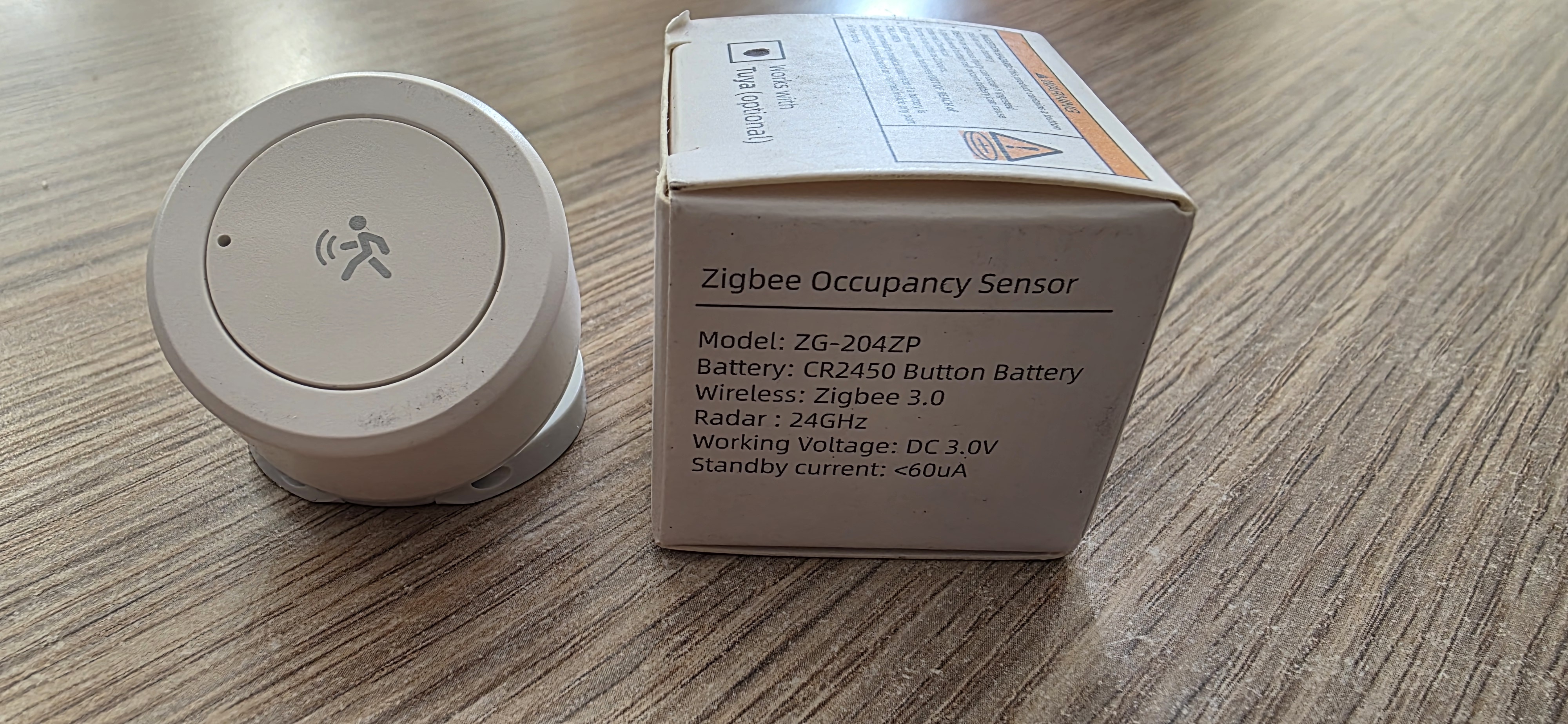

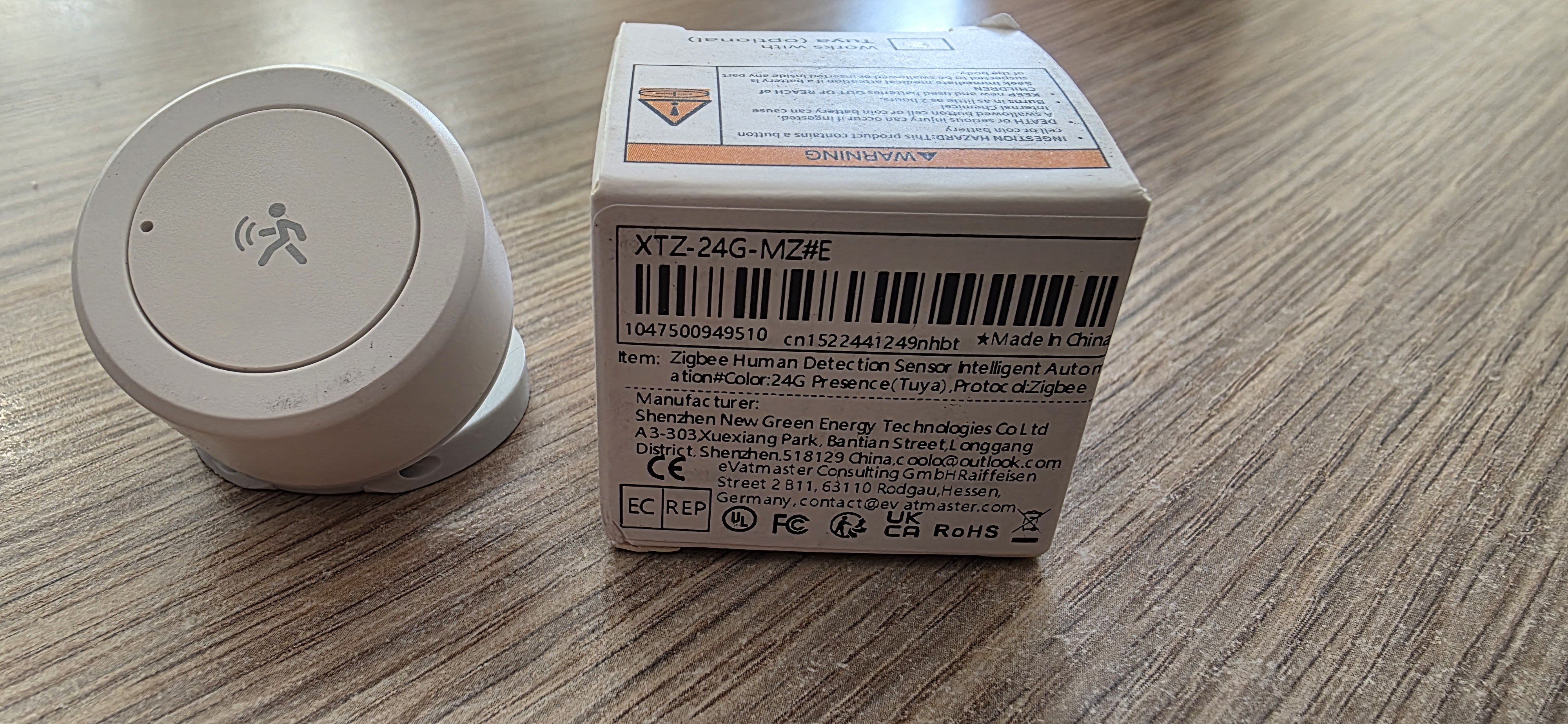

Czujnik obecności statycznej/dynamicznej ZG-204ZP
Komunikat z bramki Z2S: Unknown model _TZE200_ka8l86iu::TS0601, no binding is possible
Działa podobnie jak HLK-LD2410 https://hlktech.net/index.php?id=1094 na HA, wykrywa pojawienie się człowieka, następnie wyczuwa obecność drobnych ruchów, ruchów oddechowych, czynność serca itp. do czasu opuszczenia pomieszczenia przez człowieka. Jest kilka opcji tego czujnika, ten akurat wykorzystuje fale 24G, ale jest również oparty o PIR (nie o PIR tu mowa).

+BWNU:1.5.147-30/07/26, dodatkowe opcje konfiguracji czujnika dostępne są w GUI (TCC).
