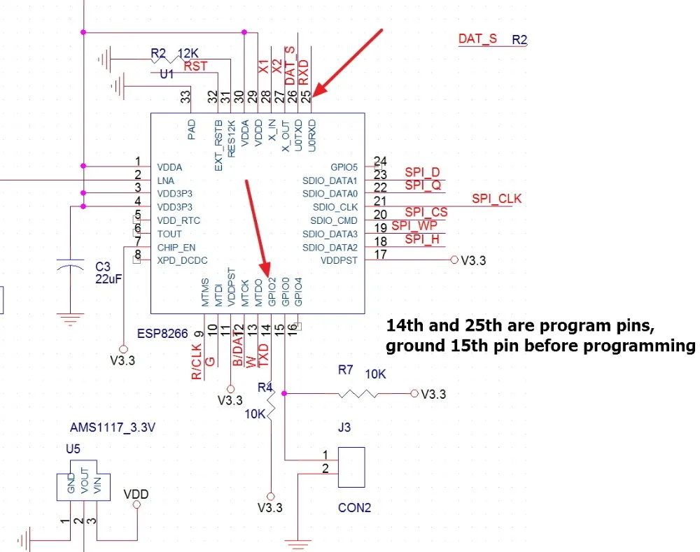

czy była by możliwość wgrac supl-ę ?

Nie widać żadnych pinów do programowania, może od spodu modułu są pady. Trzeba więc do programowania przylutować przewody.
No i należałoby napisać firmware pod tą żarówę.
