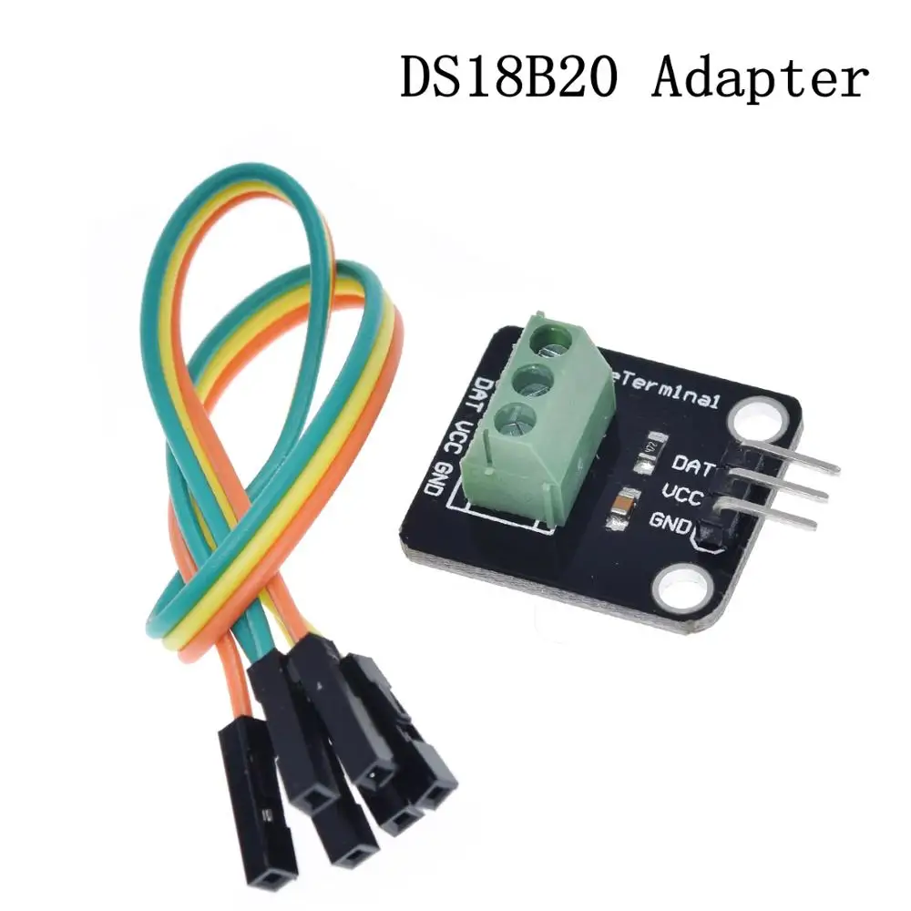

Myślałem raczej o wykorzystaniu gotowego softu pod BASIC. Szukając DSów na Ali natknąłem się na taki wynalazek dołączany za 10 centów do czujnika
https://ae01.alicdn.com/kf/Hc2f0b3cc4db ... rduino.jpg
Czy to zastępuje oporniki w układzie czy ma inne zastosowanie?

Ja sobie takie coś do zawaby z dallasem kupiłem: https://allegro.pl/oferta/modul-pcb-dla ... 7920192875
wiem, że to też przerost formy nad treścią, ale czasem wygodniej i szybciej
