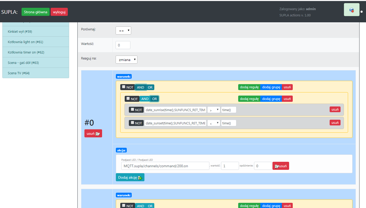

panel wyglada tak:
tworzenie warnukow tak:
