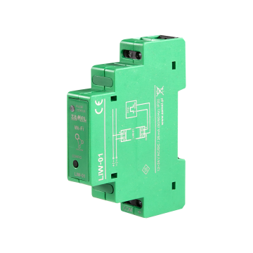

Witam,
Czy ten licznik impulsów (LIW-01) będzie współpracować z:
1. MODUŁEM AT-MBUS-NE-02,
http://www.apator.com/pl/oferta/pomiar- ... e-01-02-03
2. Nadajnikiem IN-Z61,
https://www.intergaz.eu/produkty/odczyt ... ik-in-z61/

Z nadajnikiem impulsów IN-Z61 tak, natomiast pierwsze urządzenie ma komunikację po protokole M-Bus. To nie jest tylko i wyłącznie kontaktron.

Nie czytałem dokładnie, ale poza mbus, na jeszcze dwa programowalne wyjścia impulsowe.Robert Błaszczak wrote: Thu Mar 05, 2020 4:50 pm Z nadajnikiem impulsów IN-Z61 tak, natomiast pierwsze urządzenie ma komunikację po protokole M-Bus. To nie jest tylko i wyłącznie kontaktron.
Ale ogólnie jeśli licznik wspiera jakąś komunikację (np mbus), to w sumie można ten interfejs wykorzystać zamiast dokładać licznik

Zgadza się. Ma 2 wyjścia impulsowe. Właśnie zamierzam je wykorzystać. Tylko raczej nie będę czekał na LIW-01 i na razie zrobię coś chałupniczo. No i chyba oprze się to o Twój @klew licznik impulsów w bibliotece Supla...
