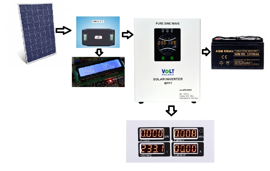

Dokładnie , mierzymy napięcie DC wg tej grafiki :
Czyli wyświetlamy w supli normalny miernik energii przez PZEM004, natomiast grubszy problem to wyświetlanie w supli tych wartości napięcia natęzenia i ilośći energii z PZEM017. Dlatego właśnie taki prosty woltomierz do Supli zaaplikował @piomar2 używając do tego celu kanału termometra. I pomyślałem że te wartości mogą być wyświetlane z ta ikonką stopni celcjusza a doda się tylko ikony V A czy Ah. Ten falownik jest potrzebny bo on służy jako ładowarka aku przez panele oraz do wytworzenia napięcia sieciowego. Nie ładujemy aku bezpośrednio z paneli tylko przez sterownik i tym jest własnie Sinuspro, ładowarką aku oraz przetwornicą napięcia.
