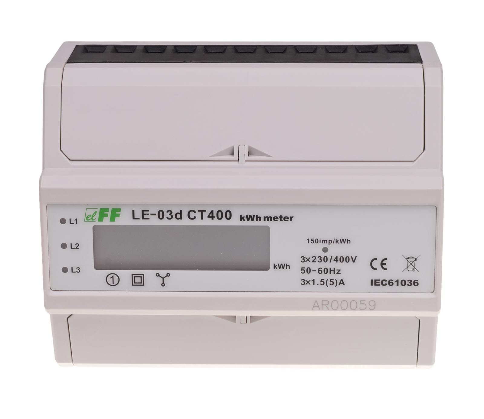

Ale wcale nie chce 4 obwodów mierzyć z osobna.
Mam tam silniki trójfazowe o mocach 38kW+33kW+18kW+18kW. Bynajmniej tak są opisane w szafie.
Co do pomiaru każdego z osobna, to nawet wolałbym tego uniknąć. Dlatego rozważam licznik impulsów + licznik przekladnikowy na wejściu do szafy.
Jakby prąd tam nie był taki duży to bym wstawił jedną MEWke na wejściu i by było po temacie. Druga sprawa to kable mam zbyt grube dla przekładników MEWy.
Znalazłem na szybko jakiś licznik z f&f, ale może jest coś ze stajni Zamela co na pewno będzie działać z LIWem?

Panowie potwierdźcie/zaprzeczcie czy będzie to działać w kupie?
A może jakieś dodatkowe gadżety pomiędzy licznik energii elektrycznej a licznik impulsów będę musiał wpinać?
Zauważyłem, że mają jakiś rozjazd w instrukcji licznika z tym co jest na obudowie. Na obudowie 150imp/kWh a w instrukcji piszą o 300 :roll:
