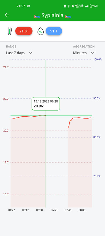

Mam wrażenie że aktualizacja coś zepsuła w wysyłaniu danych.klew wrote: Wed Dec 06, 2023 8:26 pm Wersja 23.12 jest dostępna do aktualizacji.
Podłączenie do Wi-Fi powinno zachowywać się nieco lepiej.
Jest też potencjalna poprawka na zachowanie status LED, ale pewności nie mam czy to pomoże.
Wymagana wersja Clouda min. 23.11.
Mam 4 urządzenia, tylko jedno zaktualizowałem dla próby i tylko jedno, to zaktualizowane - przerywa wykres...

Jak długie i jak częste są te przerwy u Ciebie?luki1260 wrote: Mon Dec 18, 2023 8:15 pmMam wrażenie że aktualizacja coś zepsuła w wysyłaniu danych.klew wrote: Wed Dec 06, 2023 8:26 pm Wersja 23.12 jest dostępna do aktualizacji.

W moim przypadku pomogło przypisanie ip thw na sztywno w ruterze od 2 dni jest ok co nie zmienia faktu że przed aktualizacją nie miałem żadnych problemów

Jest dostępna aktualizacja 23.12.02, która powinna poprawić ten błąd. Znalazłem jedną (dość rzadką) sytuację, w której moduł mógł źle liczyć czas spania i zamiast pójść spać na 30 s, to robił sobie dłuższą drzemkę na około 1h...
Stąd w "LAST STATE" nie było widać u ramar4 niczego podejrzanego (bo nie było żadnych błędów z połączeniem).
Stąd też obserwowane przerwy na wykresach miały długość około 1 h.
I dlatego też pomiar temperatury po takim incydencie był zawsze nieco niższy (bo układ przez 1h spania całkowicie się wychładzał).
Dzięki za pomoc w znalezieniu źródła problemu
