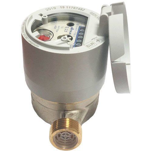

Mam sensusa 120, do którego można dokupić oryginalną nakładkę zliczającą ilość pobieranej wody (mbus).
Na jednym z wirników jest blaszka, która pewnie służy do wykonania pomiarów. https://boiler.ua/content/images/42/500 ... 686291.jpg
Czujnik zawieszony nad wodomierzem sygnalizuje wykrycie tej blaszki przy jej obrocie - więc chyba o to chodzi.

effendi wrote: Thu Feb 24, 2022 12:46 pm Mam sensusa 120, do którego można dokupić oryginalną nakładkę zliczającą ilość pobieranej wody (mbus).
Czujnik zasilam 12V
To skoro wykrywa sygnał, to możesz dołożyć tam optoizolację z konwersją napięcia z 12 na 3,3 V i sygnał 3,3 dać do ESP8266. W GUI Generic ustawiasz sobie licznik impulsów na to GPIO i powinno działać.
