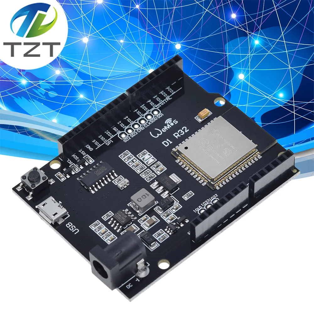

ESP (najlepiej - ESP32 jeśli masz kupować) w jakieś wersji "developerskiej" - czyli coś typu Wemos D1 czy "arduino podobna" płytka (ale z czipem ESP wifi, nie AVR Atmega).
np coś takiego:
https://aliexpress.com/item/1005003392263301.html
albo ESP (zwykłe - 8266)
https://aliexpress.com/item/32822012864.html
Ponieważ ESP (i esp32) ma interfejs szeregowy typu UART - potrzeba ci tylko "fizycznego" dopasowania napięć do standardu RS485 - czyli jakieś płytki dopasowującej "TTL-RS485:
https://pl.aliexpress.com/item/1005001621746811.html
- z jednej strony podłączasz RX, TX, masę i zasilanie do płytki ESP, z drugiej - masz "parę" drutów RS485 A i B i to podłączasz do tego, co chcesz obrabiać.
A dalej - to już zabawa w arduino-esp programowanie - pewnie uda ci się coś ogarnąć z samych przykładów w sieci, bo jest tego dużo.
