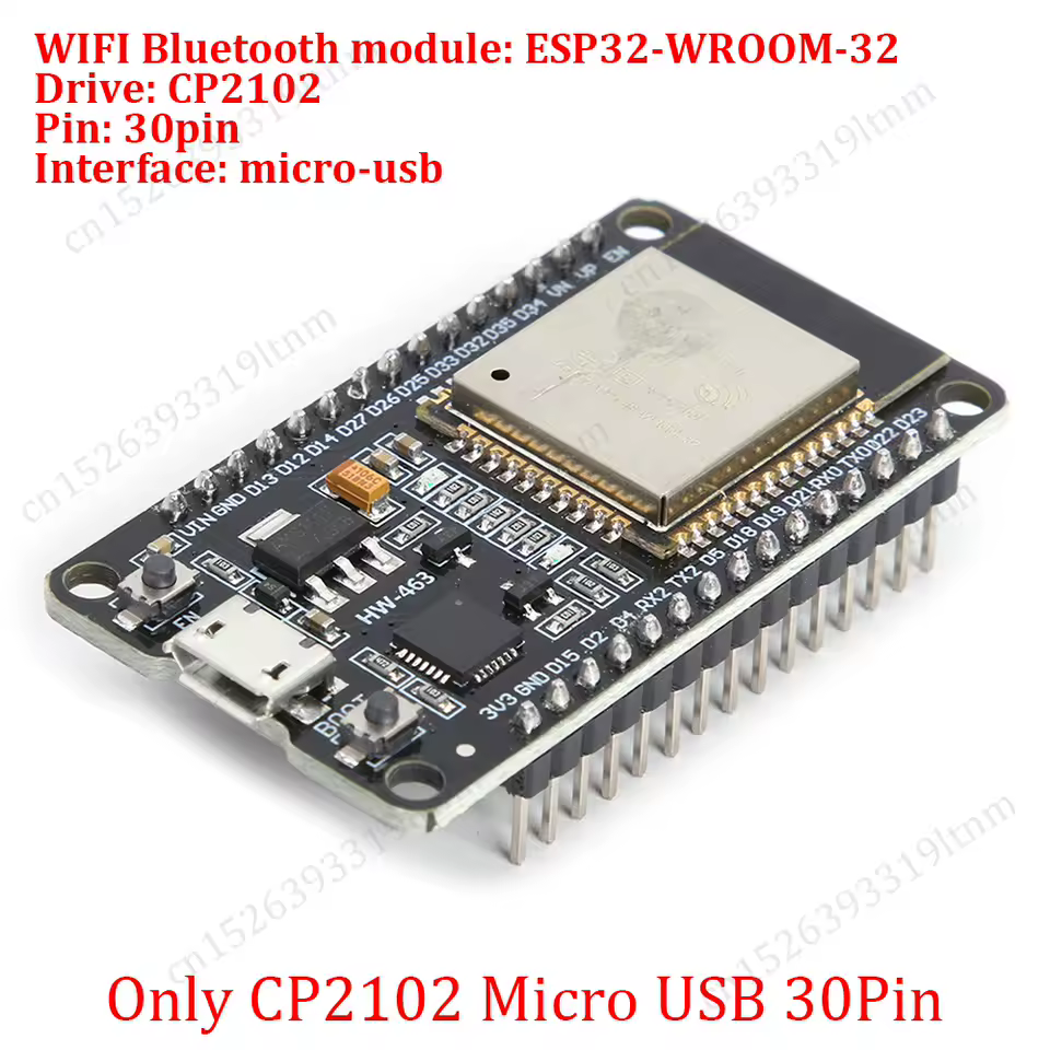

Nie bardzo mi zadziałała próba na zwykłej płytce ESP32 (https://ae-pic-a1.aliexpress-media.com/ ... .jpg_.avif):
1. Wrzuciłem sobie na nią przez USB plik ściągnięty z Tasmoty.
2. Następnie przez OTA wrzuciłem GG.bin (nie chciał mi zaciągnąć uploadera - wyskakiwał jakiś błąd)
3. Jakakolwiek następna próba wrzucenia przez OTA GG innego wygenerowanego pliku kończy się komunikatem przeglądarki o przerwaniu połączenia.
Nie wiem czy czegoś po drodze nie zrobiłem źle.
Wydaje mi się, że to w wyniku tego, że dla ESP32 od Tasmoty v12 trochę pozmieniali (safeboot) https://tasmota.github.io/docs/Safeboot/.

malarz wrote: Tue Apr 22, 2025 4:44 pm Nie bardzo mi zadziałała próba na zwykłej płytce ESP32 (https://ae-pic-a1.aliexpress-media.com/ ... .jpg_.avif):
Całkiem możliwe, że w ESP32 się nie da. Ja wszystko robię przez kabelek. Rozumiem, że nie chcesz rozbierać, ale może nie będziesz miał innego wyjścia...
