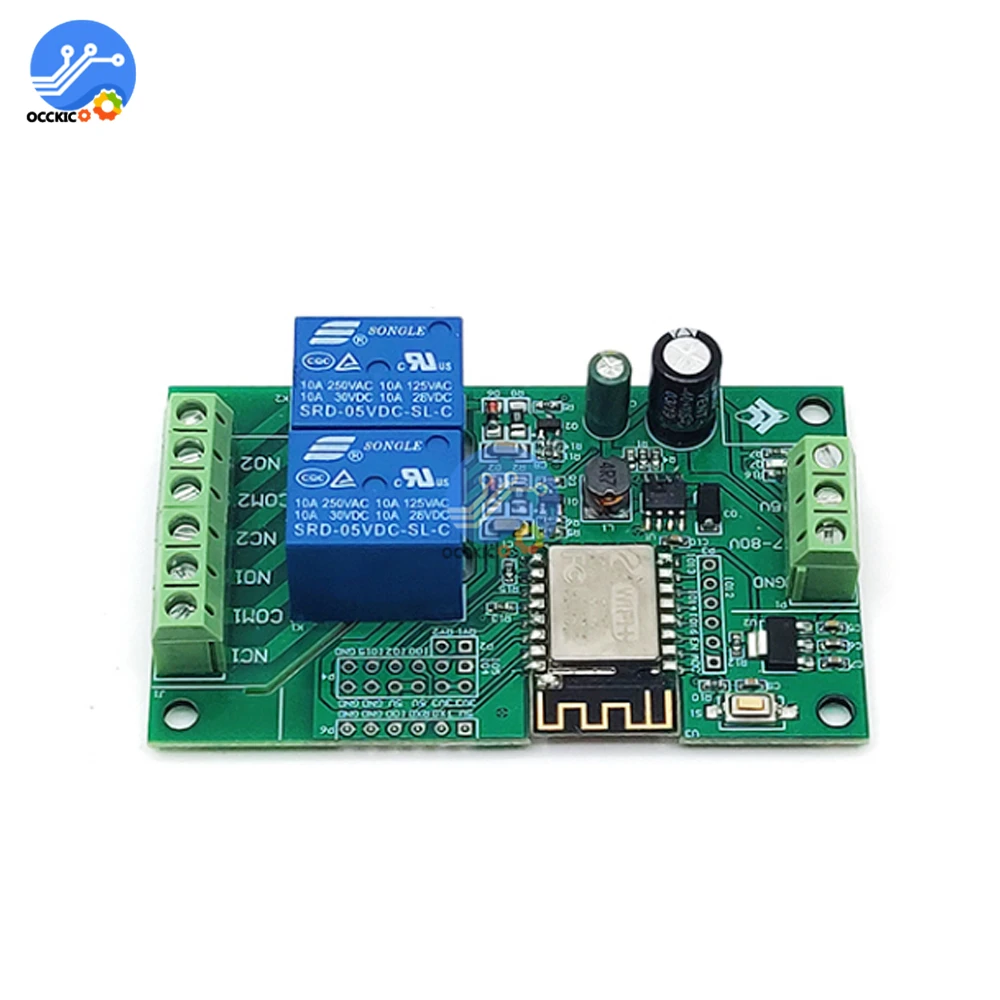

Moduł BEZNAPIĘCIOWY dwu-przekaźnikowy, dowolność przy wyborze GPIO dla przekaźników i kontaktronów. Wystarczy dolutować goldpiny i połączyć zworkami (w zestawie) np. IO5+RY1 dla pierwszego, IO4+RY2 dla drugiego przekaznika lub podlutować przewody na stałe po wybraniu innych pinów.
Do kupienia na alli, przesyłka do paczkomatu. Do mnie dotarło po 10 dniach :)
https://pl.aliexpress.com/item/1005001650879619.html

lesny8 wrote: Fri Apr 02, 2021 10:24 am Moduł BEZNAPIĘCIOWY dwu-przekaźnikowy, dowolność przy wyborze GPIO dla przekaźników i kontaktronów. Wystarczy dolutować goldpiny i połączyć zworkami (w zestawie) np. IO5+RY1 dla pierwszego, IO4+RY2 dla drugiego przekaznika lub podlutować przewody na stałe po wybraniu innych pinów.
Są też dostępne lokalnie. Oczywiście w innej cenie, ale dostawa na następny dzień ;).
Mam ten moduł w furtce - sprawuje się bez problemów.

klew wrote: Fri Apr 02, 2021 11:25 am ...
Ja kupiłem na testy po Twoim wpisie na forum :D
Duży plus tego modułu to to, że wszystkie GPIO są wyprowadzone i można sobie je dowolnie wykorzystać, pamiętając oczywiście o tym, że nie każde GPIO się do wszystkiego nadaje ;)
