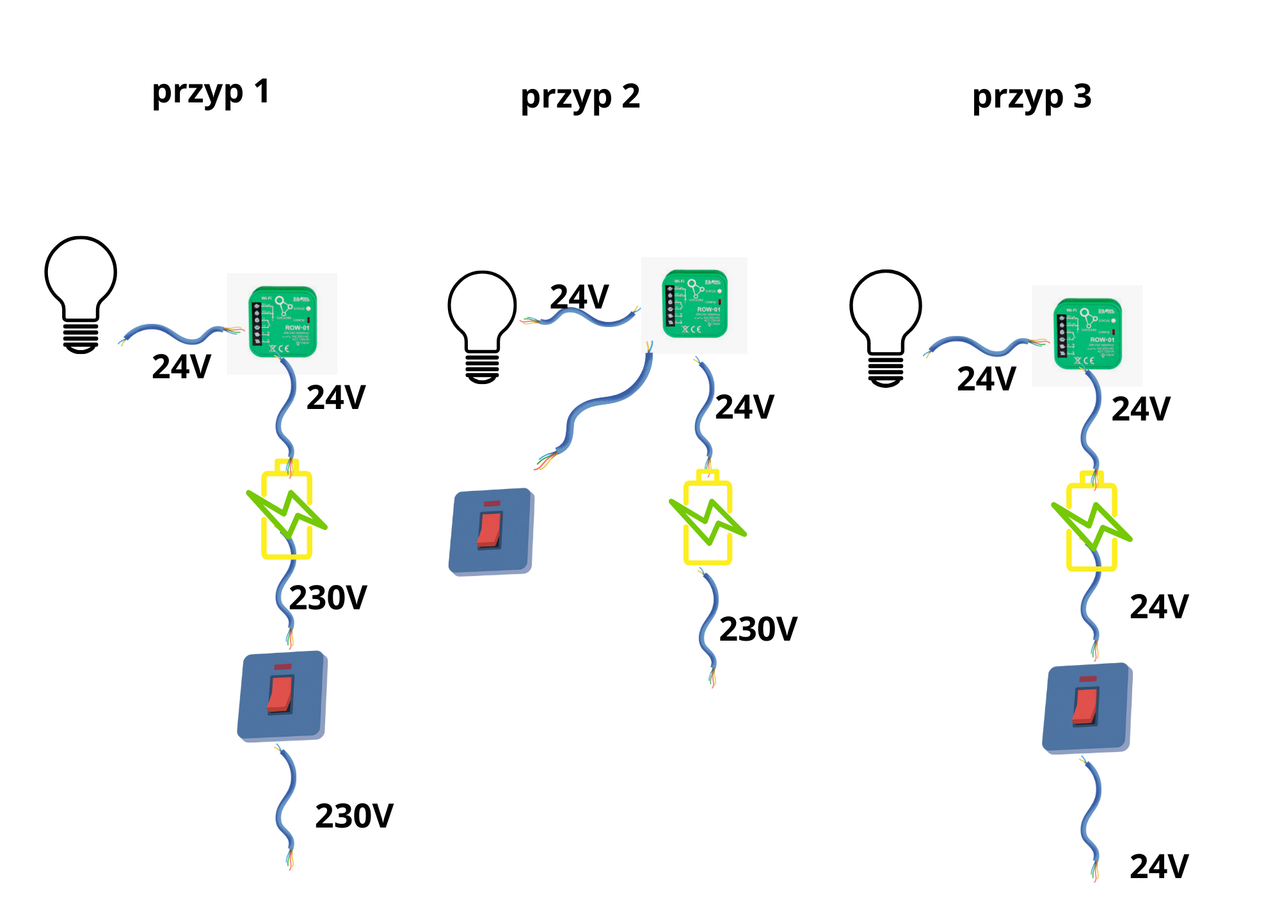

Przypadek 1 - przy wyłączeniu zasilania nie masz sterowania i dostępu
przypadek 2 - nie ma opcji do powrotu do opcji bez sterowania -
przyapdem 3 - centralny zasilacz - najkorzystniejsze

Karollo wrote: Fri Feb 06, 2026 1:08 pm Przypadek 1 - przy wyłączeniu zasilania nie masz sterowania i dostępu
Sterowniki mSLW działają jak z "przyp 2".
Natomiast możesz tam wrócić do on/off z przycisku - wystarczy że dasz przycisk biastabilny i nim będziesz załączał zasilanie do LEDów.
Inne architektury nie będą wygodne bo w 1 i 3 tracisz możliwość on/off z SUPLI (nie włączysz apką, harmonogramem, czujką ruchu itp). W zasadzie sprawadzasz sterownik do czegoś czym ustawiasz jasność, gdy już jest światło włączone.

klew wrote: Fri Feb 06, 2026 1:24 pm
Dzięki za fajną odpowiedź. Podane scenariusze nie są koniecznością, ale byłyby fajnym dodatkiem. To nie one skłoniły mnie do myślenia o takiej instalacji. Były one przedstawione w czasie spotkania z Fibaro. Z racji podobieństwa systemów myślałem, że takie ustawienia będą też możliwe w Supli. Nie da się? Trudno :) Nadal myslę, o Supli.
W przypadku nr 2 niestety nie będę miał możliwości powrotu na tradycyjne włączanie, jeśli sterowanie SMrt mi się znudzi. Szukam w tym złotego środka i szukam w tym Waszej sugestii i podpowiedzi.
Obecnie w domu w którym mieszkam mam tak, że mogę włącznikiem włączyć led i świeci on świetłem ustawionym przy ostatniej konfiguracji. Jeśli chcę to zmienić, kosztystam w pilota, ale sterownik zapisuje ostatnie ustawienia, nawet bez zasilania.

Karollo wrote: Fri Feb 06, 2026 2:18 pm
W 2 bez problemu możesz wrzucić sterownik. Przycisk zmienisz na bistabilny i będziesz po prostu 24v odcinał przed LED, a nie 230 przed zasilaczem

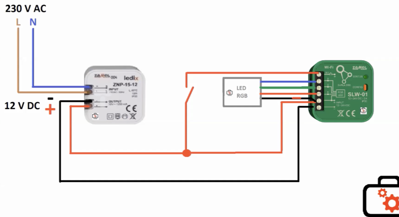

W kontekście sposobu nr 3 sugeruje się tym schematem podłączenia, tyle że na wejściu do sterownika masz 24V a nie 230v. W tym przypadku stosujesz centralny zasilacz do kilku obwodów. Tutaj pokazane jest sterowanie 230V, ale przecież można użyć tam sterownika RGBW i wyciągnąć 5 żył do led.
Przy rozwiązaniu nr 3 sterownik cały czas ma napięcie. Image
