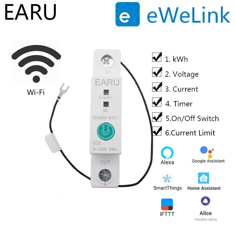

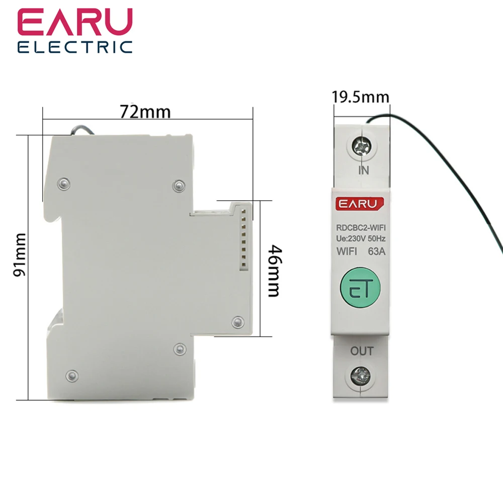

Kiedyś były takie oto Earu 'circiut breaker' - choć dosłownie bezpiecznikiem to nie jest - i były zrobione na esp, konwertowałem na tasmotę...
Ale nowe wypusty przychodzą na zupełnie innym czipie wifi, działa z tuya - ale supli już nie zrobimy :(
Ktoś coś takiego widział ostatnio, co by się nadawało ?
Potrzebowałbym prostej funkcjonalności pomiaru prądu/mocy i możliwości wyłączania - czyli taki sonoff rów r2 ale w obudowie bezpiecznika S na szynę din. Na kilkanaście obwodów kupować kilkanaście Zamelów mew01 to conajmniej za drogo, a znów lepić osobno pzem04 plus jakiś moduł sonoffmini to nijak do obudowy s101 nie wejdzie na szerokość....

EARU RDCBC2:
można spokojnie zrobić na supli, jeśli kolega Hrumque jest nadal zainteresowany, mogę opisać szczegóły jak to ogarnąć.
ktsurma
Posts: 167
Joined: Mon Nov 18, 2019 7:07 pm
Location: Zgierz
Czyli rozumiem, że tym można włączać/wyłączać jedną fazę (np. żarówkę), oprócz tego mierzy to pobór prądu przez odbiornik na tej fazie i można też oczywiście jak to w supli ustawić harmonogramy. A wszystko przystosowane do instalacji w rozdzielnicy. Czy dobrze rozumiem zastosowanie tego cuda?

bialy wrote: Sat Oct 07, 2023 8:04 pm EARU RDCBC2:
Jak nie ze mną, to ze społecznością się podziel ;)
